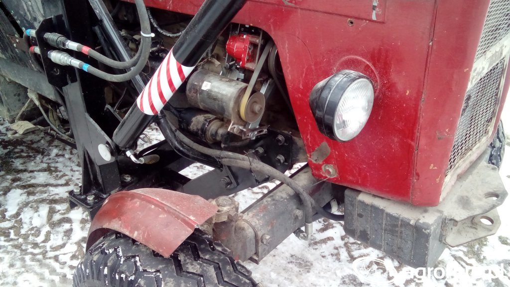

mocowanie pompy Nsz 10,wspomaganie
mateuszc355 2189 Opublikowano 8 Grudnia 2016 Nie lepiej było ją zrobić na napęd od wołu korbowego ? Odnośnik do komentarza https://www.agrofoto.pl/forum/gallery/image/670609-ursus-c-360/#findComment-2041859
Borekk17 953 Opublikowano 8 Grudnia 2016 może kolega miał pompę na półce to po co miał kupować druga ja znajomemu też tak montowałem pompę do wspomagania w 60 bo robiliśmy po kosztach ale mimo że większość osób narzeka że pompa na pasku nie wydoli to wspomaganie już dwa lata hula jak ta lala nawet na wolnych obrotach Odnośnik do komentarza https://www.agrofoto.pl/forum/gallery/image/670609-ursus-c-360/#findComment-2041905
Piotreksdc 6 Opublikowano 8 Grudnia 2016 żeby zrobić od wału korbowego to jest dużo więcej zachodu. a tak jak napisał kolega Borekk17 tak zrobione wspomaganie chodzi bardzo lekko nawet na wolnych obrotach i póki co ja jestem z tego rozwiązania zadowolony. Jaki olej byłby najlepszy do takiego układu wspomagania? Odnośnik do komentarza https://www.agrofoto.pl/forum/gallery/image/670609-ursus-c-360/#findComment-2041919
Ursusc385 1800 Opublikowano 8 Grudnia 2016 Hipol ATF IID bądź Boxol Odnośnik do komentarza https://www.agrofoto.pl/forum/gallery/image/670609-ursus-c-360/#findComment-2041932
DTaras 2469 Opublikowano 9 Grudnia 2016 jest taki motyw, że jakby zasprzęglił do wału, a to chyba nienała pompa, to przy chłodnicy oleju obrobiłaby jeszcze ładowacz. Może warto pomyśleć? Zbilansować siłowniki plus przewód powrotny i zotawić miejsce na rozszerzanie płynu. Zbiornik nie powinien wyjść duży. Odnośnik do komentarza https://www.agrofoto.pl/forum/gallery/image/670609-ursus-c-360/#findComment-2042022
Uziu92 10036 Opublikowano 9 Grudnia 2016 u mnie jest zalany hv 68 i nie ma problemów. Odnośnik do komentarza https://www.agrofoto.pl/forum/gallery/image/670609-ursus-c-360/#findComment-2042062
