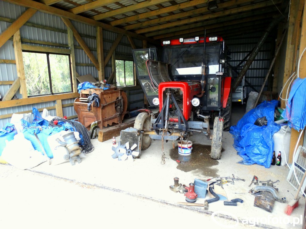

Dzisiejsza długo odkładana wymiana pompy wody...Od dłuższego czasu ubywało wody w chodnicy i było widać że kapie z pompy ale cały czas stał na podwórku dopiero jak postawiłem go na wiatę i zobaczyłem jaka kałuża przez noc nakapała to nie było już na co czekać :) Założona nowa pompa wody, nowy pasek,węże i wentylator od zetora mam nadzieję że znowu na jakiś czas będzie spokój ;)

Tak pompa z Ursusa...Nawet mnie nie strasz :) Stara była pewnie ze 20lat i dopiero teraz zaczęła troszkę kapać...a jak rozebrałem to się okazało że łożysko też się już skończyło ale po tylu latach to miała prawo...
