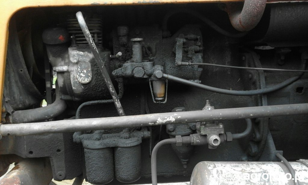

Kto mi powie z kąd tyle tego oleju na wszystkim? był myty myślałem że upatrze wyciek ale nic nie dostrzegłem
to raczej nie olej a paliwo. widać że trochę bardziej mokro jest na szklankach od filtrów od strony przodu. napewno poci się gdzieś u góry pompy wtryskowej. szukaj przy powrocie paliwa. tam ciężko jest dobrze dokręcić chyba że zeszlifujesz sobie oczkową 19. najlepiej sprawdzić lub wymienić wszystkie podkładki miedziane. napewno jak było coś odkręcane to ponownie założono te same podkładki.
niekoniecznie musi spod uszczelki głowicy, częściej puszcza spod pokryw zaworów i ich nakrętek; zobacz czy pokrywy czyste, później czy głowice, paliwo by go czyściło... u mnie leje spod przelewu na wtryskach to silnik jest raczej czysty :D
ale patrząc po tym jak jest wszystko dokładnie oklejone, to ciężko uwierzyć że był niedawno myty;
sądząc po filtrach i pompie, to tak jakby z tylu sprężarki ciekło -jak już wspomniał @Borekk17, a wiatrak zarzucał na reszte, boi nie wiem jak inaczej wytłumaczyć pompe filtry paliwowe i caly blok tak zarzygane :/ chyba ze wszystko leje
