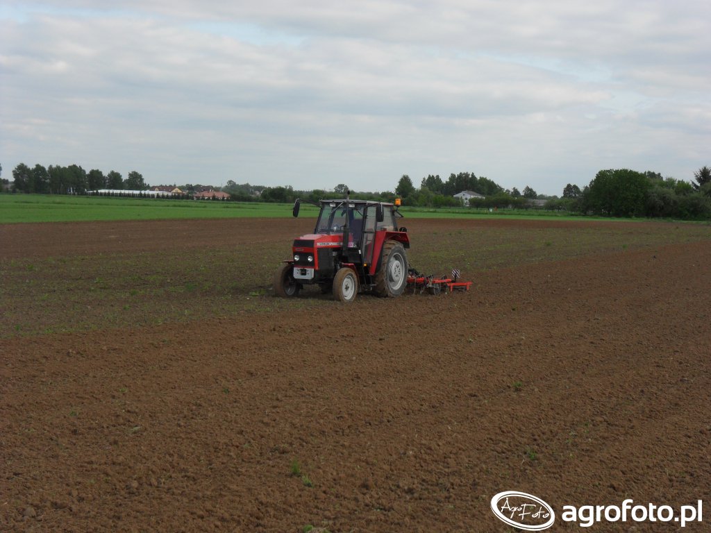

Z przed kilku lat . Już niedługo wiosna W każdym razie bliżej niż dalej
WitekRolnik 3926 Opublikowano 31 Stycznia 2016 Fajna fotka. Jak tobie spisuje się Ursus? Odnośnik do komentarza https://www.agrofoto.pl/forum/gallery/image/625176-ursus-c-385/#findComment-1863990
Gość marekfarmer Opublikowano 31 Stycznia 2016 Coraz bliżej ja od jutra biorę się za wiosenne przeglądy sprzętu Odnośnik do komentarza https://www.agrofoto.pl/forum/gallery/image/625176-ursus-c-385/#findComment-1864004
pawlus224 2668 Opublikowano 31 Stycznia 2016 Ma swoje mankamenty , ale szkoda mi się z nim rozstać Ciągle czekam na telefon od mechanika , ma być diagnoza w jakim stanie jest sinik , no i przede wszystkim usunięta usterka ( woda w oleju) , zobaczymy co powie o silniku i albo będę w niego inwestował albo nie będę a wystawię do sprzedaży . Odnośnik do komentarza https://www.agrofoto.pl/forum/gallery/image/625176-ursus-c-385/#findComment-1864007
WitekRolnik 3926 Opublikowano 31 Stycznia 2016 aha, jeżeli aż tak nic poważniejszego nie będzie to ja bym inwestował Odnośnik do komentarza https://www.agrofoto.pl/forum/gallery/image/625176-ursus-c-385/#findComment-1864016

pawlus224 2668 Opublikowano 31 Stycznia 2016 Macie racje panowie Dlatego jeśli by było dużo trzeba w niego wsadzic to rozwazam sprzedaż tego a kupno takiego samego ale w lepszym stanie a za takie same pieniądze . Ale z drugiej strony ciężko jest znaleźć ciągnik c-385 z obciaznikami , pneumatyka dobrymi oponami i nie bardzo wytluczony za około 20 tys . Sprowadzany i owszem ale rzadko kiedy zdarzają się one z obciaznikami i pneumatyka a jeszcze rzadziej blisko mnie Trzeba liczyć nie wiadomo ile na naprawę silnika (się okaże rychło ) około 2 tys na naprawę wzmacniacza , gora 2 tys na resztę typu blokada , wom , oleje , no i największy koszt to opony tył minimum 3 tys dobre używki a 4-5 tys nowe opony . I takim sposobem zbiera się bardzo dużą kwota nad której wydaniem trzeba się zastanowić . Na zetora 7245 zwyczajnie mnie w najbliższych latach nie będzie stać , no i troszkę ma jednak mniej mocy to tez na poczatku mogło by być przykro Wolalbym 7745 ale to juz by wypadało szukać czegoś naprawdę dobrego a to tez kosztuje sporo jak na moje ha . Odnośnik do komentarza https://www.agrofoto.pl/forum/gallery/image/625176-ursus-c-385/#findComment-1864252
WitekRolnik 3926 Opublikowano 31 Stycznia 2016 Ja bym na twoim miejscu wyremontowałbym tego, przynajmniej wiedziałbym czym jeżdżę. Co do opon to nie są jeszcze takie tragiczne, bo szkoda sprzedawać bo z wyglądu masz piękny traktor jedynie mechanicznie lekko do poprawy, a tak sprzedaż tego a kupisz też ładnego z pneumatyką i obciążnikami a mechanicznie może być w takim samym lub podobnym stanie co ten. Ja mam swego Ursusa 912 już 12 lat i na razie nie mam zamiaru go sprzedawać, można powiedzieć że na ten czas u mnie Ursus 912 i c360 mają dożywocie, To jest moje zdanie, możesz się zgadzać lub nie ja tylko wyraziłem swoją opinię Odnośnik do komentarza https://www.agrofoto.pl/forum/gallery/image/625176-ursus-c-385/#findComment-1864259

pawlus224 2668 Opublikowano 1 Lutego 2016 Wszelkie sugestie i podpowiedzi mile widziane , w końcu po to jest to forum by komentować Gdybym miał szukać innego to na wyglądzie by mi aż tak nie zależało no i mimo braków szukalbym chyba wśród sprowadzanych ciągników albo krajowa ale 902-912 (zalezaloby mi na nowym typie silnika ) No trochę by mi było szkoda tej 80 , jest u nas 7 lat i trochę hektarów juz razem obrobilismy ... ... ale trochę mnie nie raz wkurzyla . Odnośnik do komentarza https://www.agrofoto.pl/forum/gallery/image/625176-ursus-c-385/#findComment-1864361
WitekRolnik 3926 Opublikowano 1 Lutego 2016 No tak z wyglądu może być trup a mechanicznie igiełka, ale pewne ryzyko zawsze jest. Można wiedzieć czym cie wkurzyła? Odnośnik do komentarza https://www.agrofoto.pl/forum/gallery/image/625176-ursus-c-385/#findComment-1864384
bratrolnika 29014 Opublikowano 1 Lutego 2016 @pawlus to ile ty masz ciągników??? Odnośnik do komentarza https://www.agrofoto.pl/forum/gallery/image/625176-ursus-c-385/#findComment-1864387
pawlus224 2668 Opublikowano 1 Lutego 2016 Ostatnio chyba najbardziej gdy nie dało się ORAC bo z wierzchu po mrozie rozpuscilo i koło slizgalo się jak na lodzie a blokada nie chciała się włączyć , wiec wrocilem do domu i podczepilem rozrzutnik z którym pojechalem na pole wywieźć obornik . Pol rozrzutnika roztrzaslem i wom się zatrzymał (ppdejrzewalem za niski stan oleju bo ciągnik zjeżdżał z Gorki ) wiec zajechalem od drugiej strony i wom się udało włączyć . Wogole to nie wiem co z nim się dzieje bo czasem gdy go wylacze dźwignia przy kierownicy to bardzo powoli staje a zeby go włączyć to tez muszę "gazowac" , no i przy dużym obciążeniu (sieczkarnia) zwalnia gdy ma ciężko - zastanawiam się czy to wina mikropompki czy tarcz ? Do dyspozycji mam 4 ciągniki a poki co tylko jeden jest zarejestrowany na mnie. Odnośnik do komentarza https://www.agrofoto.pl/forum/gallery/image/625176-ursus-c-385/#findComment-1864450
WitekRolnik 3926 Opublikowano 1 Lutego 2016 A co ze wzmacniaczem momentu się dzieje? Najlepiej najpierw by było sprawdzić ciśnienie jakie daje mikropompka, bo może być mikropompka dobra a tarcze zjechane lub odwrotnie. Ja też w swoim muszę tarcze w WOM-ie wymienić bo nawet kosiarki nie da rady uruchomić, ale za to wzmacniacz chodzi jak żyleta Odnośnik do komentarza https://www.agrofoto.pl/forum/gallery/image/625176-ursus-c-385/#findComment-1864456

pawlus224 2668 Opublikowano 1 Lutego 2016 Wzmacniacz jest ze tak powiem nie aktywny to znaczy juz go nie było gdy go kupowalismy , być może jest zaspawany w każdym razie trzeba się liczyć z całkowitą jego wymiana . Piotrze masz racje , tylko trochę obale Twoja teorie swoim przykładem - prasę na początku mieliśmy w złym stanie , sprzedalismy ją a kupili taniej lepsza i nowsza - kilka razy taka akcja na przestrzeni kilku lat i mamy fajna prasę praktycznie bez dokladania pieniędzy - lud szczęścia i trochę cierpliwości . Oczywiście ciągnik jest dużo bardziej skomplikowany i wszystkiego się okiem nie oceni ale na właśnie taki "myk" bym liczył w razie gdyby dużo trzeba było w niego włożyć . Tylko niestety w naszym województwie wiele osiemdziesiatek nie ma to tez czasu i paliwa trzeba by było poświęcić więcej , o ile jeszcze teraz czasu troszkę jest o tyle zanim bym sprzedał 80 mogły by mnie żniwa zastać a to juz nie czas na takie akcje @rolnik z podkarpacia , raczej nikt po przeczytaniu co go boli nie da mi tyle co bym chciał @rolnik - co w zamian ? Przyczepa w jakiej cenie ? Odnośnik do komentarza https://www.agrofoto.pl/forum/gallery/image/625176-ursus-c-385/#findComment-1864553
WitekRolnik 3926 Opublikowano 1 Lutego 2016 No to tak poskładać, to niezła sumka będzie za to wszystko co wymieniłeś Odnośnik do komentarza https://www.agrofoto.pl/forum/gallery/image/625176-ursus-c-385/#findComment-1864577
