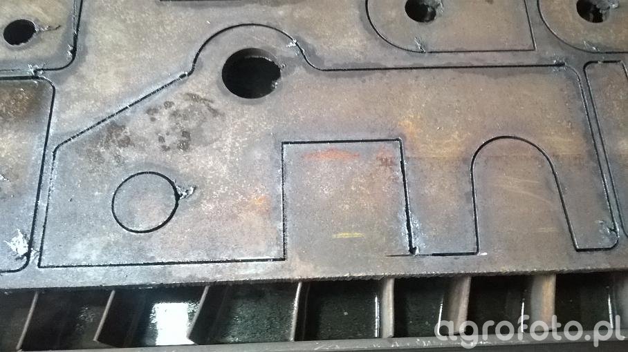

FarmerX2 8 Opublikowano 11 Marca 2015 Wycinanie plazmą na CNC super sprawa. Przecinarkę ręczną która tnie max 25mm a jakościowo do 10mm można kupić już za 2,4 tys. zł, myślę że warto to mieć. Odnośnik do komentarza https://www.agrofoto.pl/forum/gallery/image/550939-wycinanie-plazma/#findComment-1677822
Marcin124 3 Opublikowano 15 Marca 2015 Niby można ale producenci lekko przesadzają pisząc o możliwościach np: grubości cięcia zawsze dobrze mieć zapas Odnośnik do komentarza https://www.agrofoto.pl/forum/gallery/image/550939-wycinanie-plazma/#findComment-1680723
kris148a 90 Opublikowano 4 Marca 2018 Jaka tu jest grubość tej blachy? Piękna sprawa, Odnośnik do komentarza https://www.agrofoto.pl/forum/gallery/image/550939-wycinanie-plazma/#findComment-2282467
tomek73 708 Opublikowano 4 Marca 2018 Ktoś kto to planował źle wyciłął, bo zaczyna się od zewnątrz a nie od środka, i co teraz w otworach musisz dospawywać. Odnośnik do komentarza https://www.agrofoto.pl/forum/gallery/image/550939-wycinanie-plazma/#findComment-2282526
WaVy54 10 Opublikowano 4 Marca 2018 @tomek73 Podejrzewam że nie było ustawionego wjazdu palnika w cięty obrys, tylko było rozpoczynane punktowo, a plazma ma to do siebie że czasami podczas przebijania, łuk plazmowy lubi się odchylić od pionu. Odnośnik do komentarza https://www.agrofoto.pl/forum/gallery/image/550939-wycinanie-plazma/#findComment-2282674
Arek 220 Opublikowano 5 Marca 2018 Plazma lepsza od zwykłego palinka ale nigdy nie będzie tak dobra jak cięcie wodą. Odnośnik do komentarza https://www.agrofoto.pl/forum/gallery/image/550939-wycinanie-plazma/#findComment-2283474
tomek73 708 Opublikowano 5 Marca 2018 (edytowane) A nad wszystkim króluję laser. Woda średnio wychodzi koło lasera. Edytowane 5 Marca 2018 przez tomek73 Odnośnik do komentarza https://www.agrofoto.pl/forum/gallery/image/550939-wycinanie-plazma/#findComment-2283536
Gość Opublikowano 6 Marca 2018 Też nie do końca, bo po laserze krawędź jest przegrzana i zostają krawędzie do obrobienia. Precyzja jednak większa. Co za coś i nie ma idealnej maszyny, która łączyłaby zalety wszystkich 3 technik cięcia. Odnośnik do komentarza https://www.agrofoto.pl/forum/gallery/image/550939-wycinanie-plazma/#findComment-2283612
tomek73 708 Opublikowano 6 Marca 2018 Owszem ale przy obróbce fajnie wychodzi. Kolega ma wodę z dwoma palnikami, plazmę i laser. Woda prawie już nie używana, plazma tnie grubę elementy laser przejął wodę. Pytałem się jak z gwintowaniem po laserze, to stwierdził że gwintowniki raz szybciej się zużywają, ale za to bez awaryjny i szybko zrobi. Odnośnik do komentarza https://www.agrofoto.pl/forum/gallery/image/550939-wycinanie-plazma/#findComment-2283628
Arek 220 Opublikowano 7 Marca 2018 Przy grubych elementach laser i plazma hartują brzeg i trudniej je później obrabiać. Tak jak Thomas napisał nie ma maszyny idealnej. Odnośnik do komentarza https://www.agrofoto.pl/forum/gallery/image/550939-wycinanie-plazma/#findComment-2284306
DTaras 2469 Opublikowano 7 Marca 2018 Gwintowanie po wodzie to dopiero porażkaA wycinane tu wszystkie otwory mają ten sam błąd. Plazma zaczyna zawsze w odpadzie - laser zresztą też. Odnośnik do komentarza https://www.agrofoto.pl/forum/gallery/image/550939-wycinanie-plazma/#findComment-2284317
