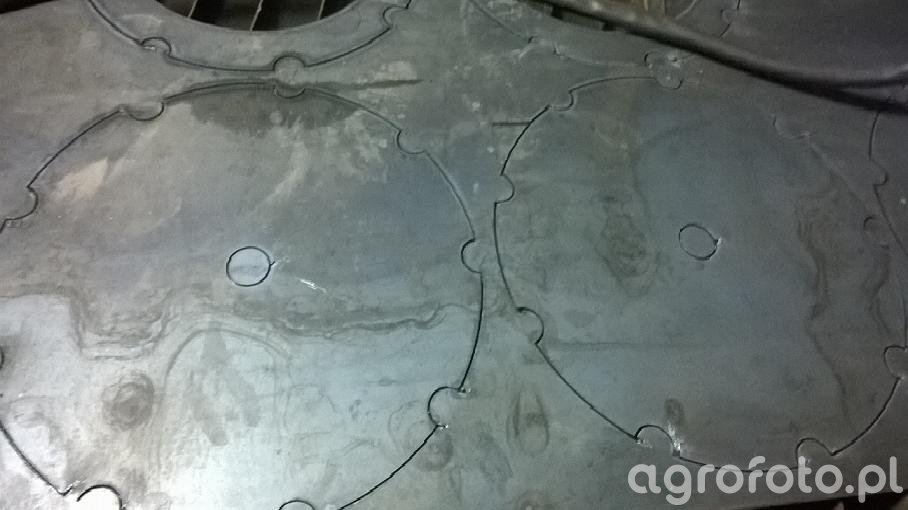

damianraki3 12 Opublikowano 9 Marca 2015 To własna plazma? Odnośnik do komentarza https://www.agrofoto.pl/forum/gallery/image/550937-wycinanie-plazma/#findComment-1675881
Marcin124 3 Opublikowano 9 Marca 2015 Tak Odnośnik do komentarza https://www.agrofoto.pl/forum/gallery/image/550937-wycinanie-plazma/#findComment-1675929
robert1004t 39 Opublikowano 9 Marca 2015 wypalałeś po szablonie jakims? bo odrecznie by tak fajnie nie wyszło chyba :-) Odnośnik do komentarza https://www.agrofoto.pl/forum/gallery/image/550937-wycinanie-plazma/#findComment-1675948
Marcin124 3 Opublikowano 9 Marca 2015 Najpierw robie rysunek w jakims programie typu cad potem robi się g code wkleja w komputer sterujący i maszyna wycina Odnośnik do komentarza https://www.agrofoto.pl/forum/gallery/image/550937-wycinanie-plazma/#findComment-1675992

damianraki3 12 Opublikowano 9 Lutego 2016 W jakim programie Kolego rysujesz? a sterujesz maszynka? Odnośnik do komentarza https://www.agrofoto.pl/forum/gallery/image/550937-wycinanie-plazma/#findComment-1871050
everto 58 Opublikowano 9 Lutego 2016 powiedzmy ze samoróbka Odnośnik do komentarza https://www.agrofoto.pl/forum/gallery/image/550937-wycinanie-plazma/#findComment-1871075
Marcin124 3 Opublikowano 9 Lutego 2016 znajomy kupił robioną dał coś koło 30 tyś z źródłem ja robiłem sam i wyszła połowę steruje mach 3, g code robię na sheetcam a rysuje w progecad Odnośnik do komentarza https://www.agrofoto.pl/forum/gallery/image/550937-wycinanie-plazma/#findComment-1871117
