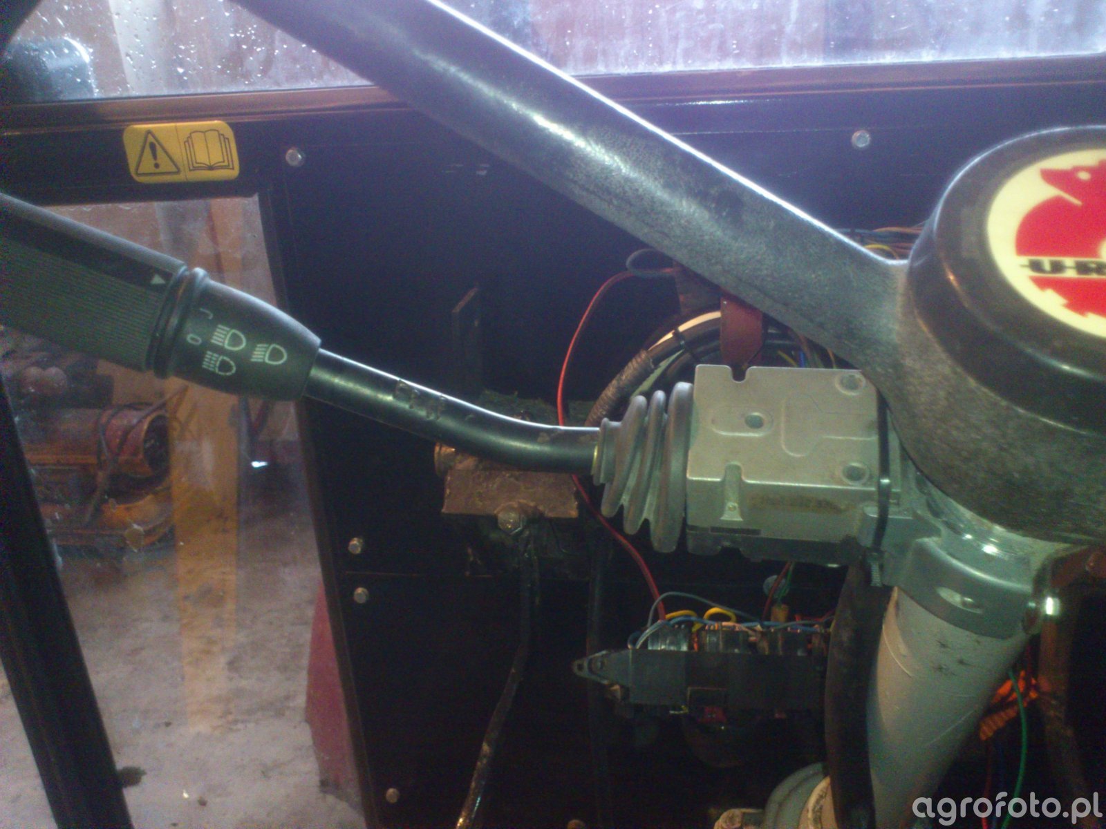

Zamontowany Joystick sterowania, w tym są: kierunki wraz z opcją wybijania przy prostowaniu kół, blenda (mruganie), światła mijania/drogowe, włączanie świateł pozycyjnych i mijania (przekręcane) oraz na samym końcu będzie wciskany sygnał dźwiękowy lecz narazie końcówka jest zdjęta bo jeszcze ją trochę modyfikuje :)
Robiłem testy z opcją wybijania kierunku i jestem bardzo zadowolony, myślałem, że będzie mi cały czas wybijać kierunek i tylko będę się denerwował ale po pierwszych testach na drodze spisuje się super działa wszystko tak jak w samochodzie, teraz nie trzeba pamiętać o wyłączeniu kierunkowskazu ;)
Piotr1216 włącznik pochodzi z autokaru jakiegoś, byłem w servisie i mówili, że ten jest zepsuty i nie da się go zrobić i dostałem go za darmo, rozebrałem go, przeczyściłem styki bo były brudne i wszystko śmiga aż miło, a koszt takiego nowego to cos ok 600 zł z tego co patrzyłem :P No powoli, powoli, dzisiaj zacząłem dach i już się zaczyna tapicerować :)

mateuszc355 dokładnie, w nowych ciągnikach nawet nie ma takiej opcji a w starej 60 tce będzie :P
marobas jak wyżej, a co do wybijania to sprawa jest banalna ale musiałbym zrobić fotkę to byś zrozumiał to tak ciężko wytłumaczyć ;)

ja wiem jak to działa, tylko żeby to działało, to musi być taka jakby koronka założona na wałek kierownicy, i mnie bardziej interesuje jak to zrobiłeś, bo pod kierownica nie ma za bardzo miejsca, -od razu jest obudowa i łożysko, dorabiałeś jakąś tulejke i podniosłeś kierownice czy udało sie to upchać pomiędzy obudowe a kierownice?
