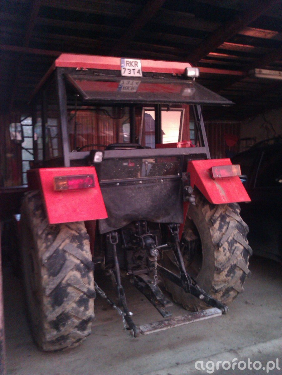

Efekt deszczowej soboty , dodatkowa lampa na błotniku będzie jeszcze jedna z drugiej strony i przeniesiona tabliczka rejestracyjna na dach , panowie mam pytanie bo jak ciągnik długo pracuje to gdy zejdzie na wolne obroty zaczyna żarzyć się kontrolka od ciśnienia oleju , myślałem że to wina oleju ale po wymianie polepszyło się ale i tak się żarzy jak po tyłku dostanie, podejrzewam że pompa olejowa kończy swój żywot , na wysokich obrotach problemu nie ma :)
