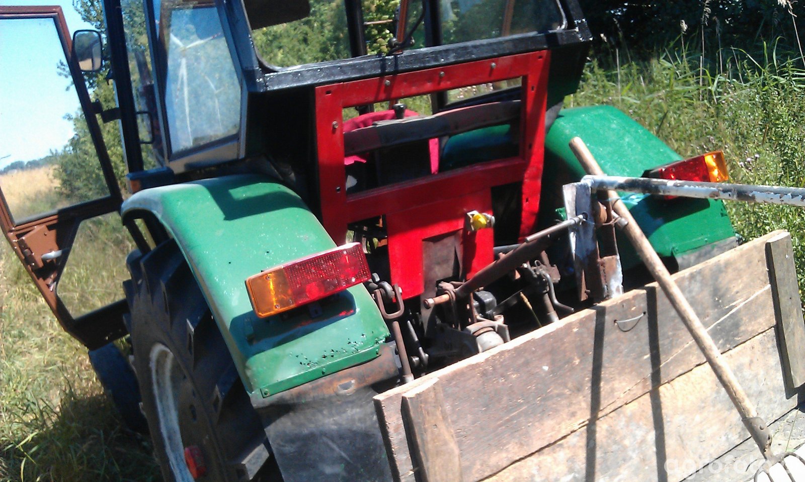

Mam problem z podnośnikiem myślałem że to mogą być pierścienie na tłoku więc je wymieniłem i nic podnośnik opada po jakimś czasie jak zgaszę ciągnik, jak chcę opuścić to powina być wajcha w stronę maski na dół, a u mnie żeby opuscić to wajcha w stronę podnoszenia czyli tył ciągnika ale nie dokońca tak mniej więcej na środku jest punkt w którym trzeba manewrować wajchą żeby maszyna opadła nwm co jest że to jest tak po*#$%&olone może mi ktoś podpowie ? Nie chciał bym oddawać tego do regeneracji bo to troszkę kosztuje, a może da się to zrobić samemu tańszym kosztem.
Co do opadania niektórzy na forach gdzie czytałem pisali że podkładki przy rozdzielaczu gdzie się przykręca rurki to tam mogą przepuszczać i jest to nieszczelne więc może dlatego opadać ?
