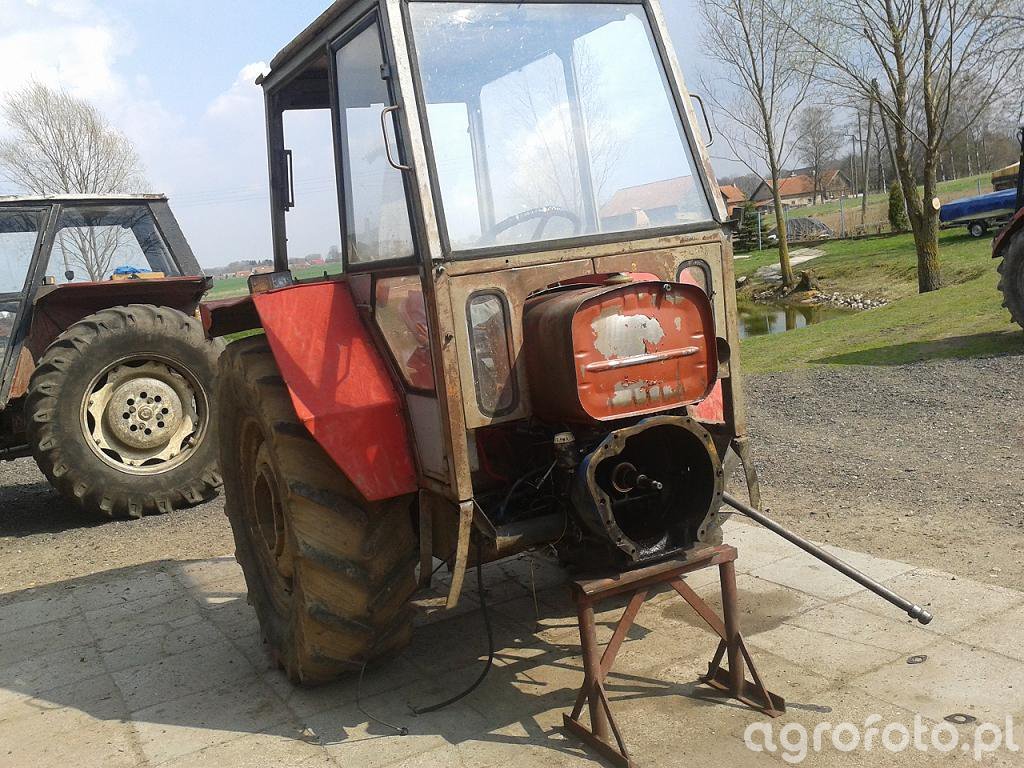

BARTEK333 1594 Opublikowano 26 Maja 2014 Sprzęgło ? Odnośnik do komentarza https://www.agrofoto.pl/forum/gallery/image/506127-ursus-c-360/#findComment-1515368
ursuswspak 12 Opublikowano 26 Maja 2014 chyba silnik Odnośnik do komentarza https://www.agrofoto.pl/forum/gallery/image/506127-ursus-c-360/#findComment-1515421
danielo5887 10 Opublikowano 26 Maja 2014 wymieniłem olej i zatarł się silnik dosłownie z oleju zrobiły się kluchy ale od lat stosuje ten sam olej i naj widoczniej się zwarzył ... Odnośnik do komentarza https://www.agrofoto.pl/forum/gallery/image/506127-ursus-c-360/#findComment-1515422
Rafallll360 991 Opublikowano 26 Maja 2014 A jaki lałeś TURDUS czy SUPEROL ? Odnośnik do komentarza https://www.agrofoto.pl/forum/gallery/image/506127-ursus-c-360/#findComment-1515428
danielo5887 10 Opublikowano 26 Maja 2014 Superol CC w normalnej zabląbowanej bańce i pojechałem pryskać zborze zaczeło mi coś stukać w silniku no to więc zgasiłem ciągnik i drugi trzeba było wziąć i zcholować i sie okazało że obrucił na panewce Odnośnik do komentarza https://www.agrofoto.pl/forum/gallery/image/506127-ursus-c-360/#findComment-1515433
Adi96 1850 Opublikowano 26 Maja 2014 Słyszałem na temat tego oleju ze robi się z niego maź i lepiej jego nie lać lej Turdusa lub lotos do starych diesli sprawdzone oleje Odnośnik do komentarza https://www.agrofoto.pl/forum/gallery/image/506127-ursus-c-360/#findComment-1515460
MIKOLAJ276 106 Opublikowano 26 Maja 2014 to ja miałem tak w ferganie ze z oleju zrobiła się taka maź a to przez to ze do oleju dostał się płyn chłodniczy czyli była głowica do wymiany Odnośnik do komentarza https://www.agrofoto.pl/forum/gallery/image/506127-ursus-c-360/#findComment-1515463
izydor6280 1326 Opublikowano 26 Maja 2014 slyszalem taka opinie, ze superol jest olejem letnim, wiec jesli ktos jeszcze leje to "cos" to radze nie jezdzic w zimie Odnośnik do komentarza https://www.agrofoto.pl/forum/gallery/image/506127-ursus-c-360/#findComment-1515470
danielo5887 10 Opublikowano 26 Maja 2014 slyszalem taka opinie, ze superol jest olejem letnim, wiec jesli ktos jeszcze leje to "cos" to radze nie jezdzic w zimie ja jakoś całą zimę na nim przejeździłem i nic sie nie stało dopiero na wiosne jak go zmieniłem Odnośnik do komentarza https://www.agrofoto.pl/forum/gallery/image/506127-ursus-c-360/#findComment-1515497
rafal4610 162 Opublikowano 26 Maja 2014 u nas 60-tka i Ford chodzą na Turdusie lub Lotos Falco i odpukać ale nic sie nie dzieje. A tobie bardzo współczuje Odnośnik do komentarza https://www.agrofoto.pl/forum/gallery/image/506127-ursus-c-360/#findComment-1515542
