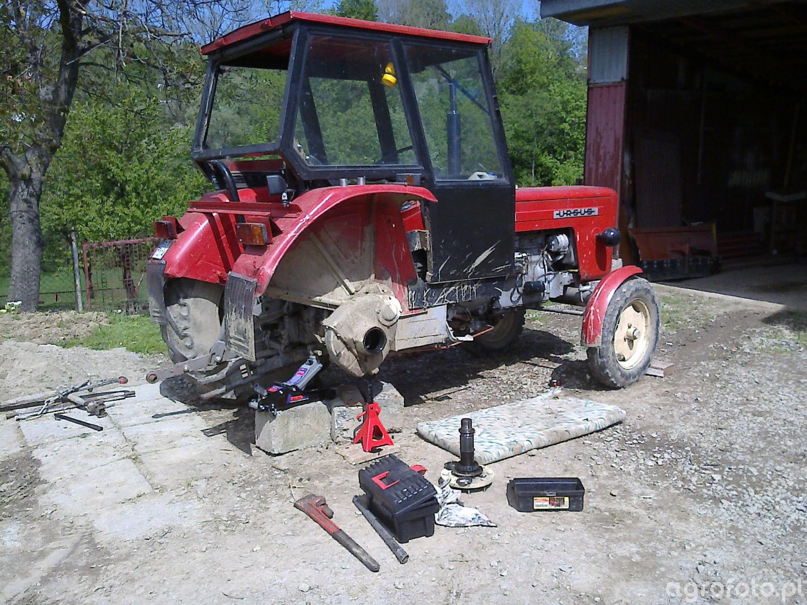

Łożysko odmówiło współpracy a dlaczego ? bo jakiś pseudo mechanik nie założył blaszek zabezpieczających na połośce i się odkręciła nakrętka która nie nadawała się już do niczego i wysypało łożysko , dobrze że stało się to 2 km od domu jak wracałem z 20 km trasy jakoś na 3 biegu się dotulałem pomalutku do domu ale już zrobione :)
Znaczy się pół oś nie mogła się wysunąć teoretycznie ponieważ z drugiej strony jest dekiel na 4 śruby co trzyma łożysko i seger na wale także musiało by ściąć segera to może by i wyjechała półoś, tryby w stanie powiedzmy ok na dolnym trybie złapało jednego wałeczka od łożyska centralnie na środku zęba jest takie wgłębienie na pół centymetra po tym wałeczku ale tryb po bokach jest ok i ładnie ciągnie :)
U mnie też się jakiś czas temu poluzowała... kapnął bym się pewnie dopiero jak by koło wyjechało ale ciągnik stał tyłem w garażu i patrzę a tam jedno koło trochę bardziej wystaje poza błotnik niż drugie i do tego po feldze kapie olej :D Jak zacząłem bujać to okazało się że jest duży luz...po odkręceniu dekla faktycznie nakrętka się odkręciła a stara podkładka była całkiem rozwalona.. Kupiłem nową podkładkę i nakrętkę( miałem nakręcić dwie ale nie zmieściły się...) i jak na razie jest spokój.. U Ciebie awaria poszło to trochę dalej...niby nie droga w usunięciu awaria ale dosyć pracochłonna..
