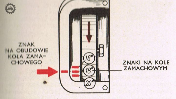

PaweMariuszMokrzycki 91 Opublikowano 5 Marca 2021 mówię że inaczej nie ustawisz jak na znaki na pompie wtryskowej też są znaki do przykręcenia koła i już kilka nie widziałem żadnej różnicy między wszystkimi naszymi ursusami wszystko od zwolnic do przedniej osi to jedno i to samo poza pokrywa skrzyni biegów zeszlifowana pod kolumnę kierownicza a tak to co i gdzie byś nie przełożył to pasuje zamiennie 1 Odnośnik do komentarza https://www.agrofoto.pl/forum/gallery/image/479669-ursus-c-362-4p-prototyp/page/5/#findComment-2825540

Adi96 1850 Opublikowano 9 Marca 2021 18 Stopni to jest dla Czeskiej pompy w Zetorze 4011,od 1968 weszła Mielecka i tam książka podaje że 20,według mnie RT wprowadza w lekki błąd Odnośnik do komentarza https://www.agrofoto.pl/forum/gallery/image/479669-ursus-c-362-4p-prototyp/page/5/#findComment-2827242
