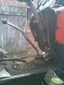

Mała modernizacja poczciwej 60 :lol:
momek 28 Opublikowano 25 Lipca 2011 ta chłodnica to od czego ?? Odnośnik do komentarza https://www.agrofoto.pl/forum/gallery/image/302001-ursus-c-360/#findComment-736726
Damix 2 Opublikowano 25 Lipca 2011 I ile ci koni przybyło? :rolleyes: Odnośnik do komentarza https://www.agrofoto.pl/forum/gallery/image/302001-ursus-c-360/#findComment-736736
SZYMANOX 480 Opublikowano 25 Lipca 2011 @momek@-Do oleju ,jak masz turbo to musisz mieś chłodnice, bo ci się olej zagotuje No no widzę pełno udoskonaleń :rolleyes: Odnośnik do komentarza https://www.agrofoto.pl/forum/gallery/image/302001-ursus-c-360/#findComment-736748
antonio86 39 Opublikowano 25 Lipca 2011 opisz dokładniej i podaj wiecej zdjeć-widze tu wspomaganie, turbo i fajne laćki z przodu jest cos jeszcze? Odnośnik do komentarza https://www.agrofoto.pl/forum/gallery/image/302001-ursus-c-360/#findComment-736801
SZYMANOX 480 Opublikowano 25 Lipca 2011 A ja widzę jeszcze zewnętrzny układ hydrauliczny i tłumik z nierdzewki B) Odnośnik do komentarza https://www.agrofoto.pl/forum/gallery/image/302001-ursus-c-360/#findComment-736871
Gość Profil usunięty Opublikowano 26 Lipca 2011 ciekawe czy ta chłodnica oleju coś chłodzi jak jest tak daleko od wentylatora Odnośnik do komentarza https://www.agrofoto.pl/forum/gallery/image/302001-ursus-c-360/#findComment-737000
damiandazo 125 Opublikowano 26 Lipca 2011 przerabiałeś coś w silniku czy na normalny silnik dałeś turbinke :P Odnośnik do komentarza https://www.agrofoto.pl/forum/gallery/image/302001-ursus-c-360/#findComment-737054
Legat997 31 Opublikowano 26 Lipca 2011 Testowane w max obciążeniu w całym dniu orki czy coś podobnego? Odnośnik do komentarza https://www.agrofoto.pl/forum/gallery/image/302001-ursus-c-360/#findComment-737213
MANIU1208 39 Opublikowano 26 Lipca 2011 W silniku nic nie zmienione tylko dawka paliwa większa, chłodnica daleko ale się sprawdza po całym dniu olej wyciąga max 110 stopni a bez chłodnicy jak dostał w palnik to olej przekraczał 130 stopni, testowany był ostro prasa 1300 belek w ubiegłym sezonie, sieczkarnia do kukurydzy no i oczywiscie pług agregat i cały czas podłoga. teraz odpoczywa bo nie musi cięzko robić tylko tur i wycinak kiszonki. jest jeszcze lewarek biegów w podłodze, akumulator hydrauliczny do tura, dodatkowy siłownik podnośnika i jecz kilka drobiazgów ogólnie zrobione jest to co ułatwia prace. :lol: Odnośnik do komentarza https://www.agrofoto.pl/forum/gallery/image/302001-ursus-c-360/#findComment-737420

Gość Profil usunięty Opublikowano 27 Lipca 2011 od czego masz turbo i ile płaciłeś za nie i czy nie bierze oleju? chyba i ja jeszcze raz wstawię do 40 turbinkę ^^ Odnośnik do komentarza https://www.agrofoto.pl/forum/gallery/image/302001-ursus-c-360/#findComment-737796
Dodi 638 Opublikowano 27 Lipca 2011 Od czego jest pompa? Masz oddzielny zbiornik na olej? Odnośnik do komentarza https://www.agrofoto.pl/forum/gallery/image/302001-ursus-c-360/#findComment-737823
MANIU1208 39 Opublikowano 27 Lipca 2011 od czego masz turbo i ile płaciłeś za nie i czy nie bierze oleju? chyba i ja jeszcze raz wstawię do 40 turbinkę ^^ Turbinka jest od BMW 2,5 tds, oleju jak narazie nie bierze a dałem za nią 100zł. A co się stało że ty zdemontowałeś turbo od 40? DODI - pompa jest od ciężkiego ursusa PZ-19 czy coś takiego Odnośnik do komentarza https://www.agrofoto.pl/forum/gallery/image/302001-ursus-c-360/#findComment-738315
matelusz 2 Opublikowano 28 Lipca 2011 a ta chłodnica oleju ,to od czego? Odnośnik do komentarza https://www.agrofoto.pl/forum/gallery/image/302001-ursus-c-360/#findComment-739272
MANIU1208 39 Opublikowano 28 Lipca 2011 a ta chłodnica oleju ,to od czego? Chłodnica od jakiegoś auta z rodziny GM zakupiona na szrocie za 100 zł Odnośnik do komentarza https://www.agrofoto.pl/forum/gallery/image/302001-ursus-c-360/#findComment-739287
