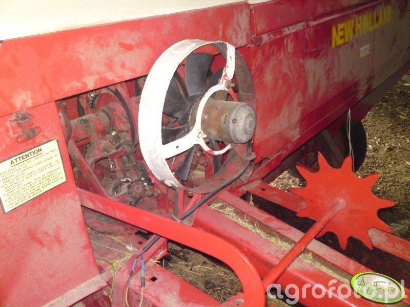

wojtas972 11 Opublikowano 27 Lipca 2011 a po co to?? Odnośnik do komentarza https://www.agrofoto.pl/forum/gallery/image/302446-wentylator-w-prasie/#findComment-738566
jakub16 122 Opublikowano 27 Lipca 2011 Tak szybko jeździ że się wszystko czerwone robi Pewnie wentylator ma za zadanie oczyszczać aparaty Odnośnik do komentarza https://www.agrofoto.pl/forum/gallery/image/302446-wentylator-w-prasie/#findComment-738568
damiandazo 125 Opublikowano 27 Lipca 2011 a po co to?? Aparaty się grzeją jak się pracuje 24H na dobę tylko się operatorzy zmieniają :P :P Odnośnik do komentarza https://www.agrofoto.pl/forum/gallery/image/302446-wentylator-w-prasie/#findComment-738597
marcin z małopolski 4 Opublikowano 27 Lipca 2011 Nie chodzi o grzanie tylko napewno o zanieczyszczenie jakimiś plewami czy czymś w podobie także służy to oczyszczeniu aparatów z różnych śmieci. Odnośnik do komentarza https://www.agrofoto.pl/forum/gallery/image/302446-wentylator-w-prasie/#findComment-738623
wojtas972 11 Opublikowano 27 Lipca 2011 pierwszy raz cos takiego widze fajne rozwiazanie Odnośnik do komentarza https://www.agrofoto.pl/forum/gallery/image/302446-wentylator-w-prasie/#findComment-738630
damiandazo 125 Opublikowano 27 Lipca 2011 tak chodzi o plewy bo się zbierają i wiązać nieraz nie chce zależy ile tego się nazbiera a tak to jest czysto (: B) B) B) B) Odnośnik do komentarza https://www.agrofoto.pl/forum/gallery/image/302446-wentylator-w-prasie/#findComment-738643
wojtas 75 Opublikowano 28 Lipca 2011 widziałem już takie coś w top agrarze Odnośnik do komentarza https://www.agrofoto.pl/forum/gallery/image/302446-wentylator-w-prasie/#findComment-738686
mieczorolny 5 Opublikowano 28 Lipca 2011 W prasach wielkogabarytowych też takie rozwiązanie jest spotykane. Odnośnik do komentarza https://www.agrofoto.pl/forum/gallery/image/302446-wentylator-w-prasie/#findComment-738979
mariusz(ZDUN) 332 Opublikowano 28 Lipca 2011 mam to już kilka lat jest bardzo dobre bo aparaty są zawsze czyste i nie zapycha się to wszystko a i jak przyjdzie je przesmarować czy coś szybko zrobić na polu nie muszę się babrać w plewach i kurzu Odnośnik do komentarza https://www.agrofoto.pl/forum/gallery/image/302446-wentylator-w-prasie/#findComment-739126
zbyszekbrzuze 299 Opublikowano 28 Lipca 2011 A jak sie podejdzie, to plewami po oczach daje... Maszyna do samoobrony... :rolleyes: Odnośnik do komentarza https://www.agrofoto.pl/forum/gallery/image/302446-wentylator-w-prasie/#findComment-739396
damiandazo 125 Opublikowano 29 Lipca 2011 ważne że spełnia swoje zadanie (: jeszcze chce drabinkę dorobić i zaczep bym musiał umocować tylko nie wiem za bardzo do czego Odnośnik do komentarza https://www.agrofoto.pl/forum/gallery/image/302446-wentylator-w-prasie/#findComment-739785
andrzej2110 535 Opublikowano 23 Sierpnia 2011 Kilka lat temu przydał by mi się taki wentylator. Słoma była tak spalona słońcem zapychała aparaty. Jeździłem ze zdjęto osłono boczno i górną. Trochę pomagało. Na szczęście tylko jeden był taki sezon. Odnośnik do komentarza https://www.agrofoto.pl/forum/gallery/image/302446-wentylator-w-prasie/#findComment-756059
