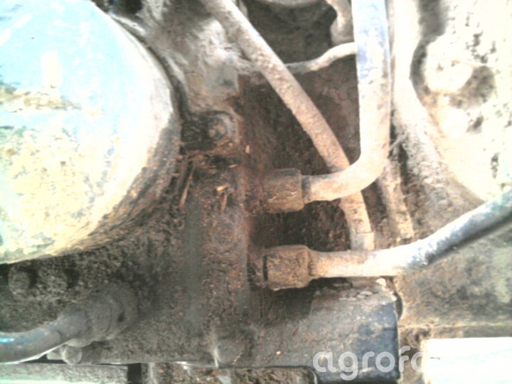

    • Moim zdaniem tutaj trzeba rozebrać układ paliwowy w części zbiornik - pompka zasilająca. Tylko trzeba to zrobić bezkompromisowo i pokolei - odkręcić każde oczko, każde złącze, wymienić każdą podkładkę miedzianą lub dotrzeć ją drobnym papierem ściernym aby powierzchnia była gładka. Podobnie z oczkami - wystarczy mała odciśnięta fazka i może delikatnie ssać powietrze. Miałem podobny problem - ciągnik czasem palił ok, czasem trzeba było długo kręcić, niekiedy gasł po zapaleniu czasem chodził dobrze. Niekiedy w ogóle nie chciał zapalić, trzeba było podpompować pompką.
      Koszt takiej naprawy - nie licząc czasu- praktycznie zerowy oprócz kawałka papiery ściernego (chyba, że jest gdzieś przewód gumowy - wymień)
