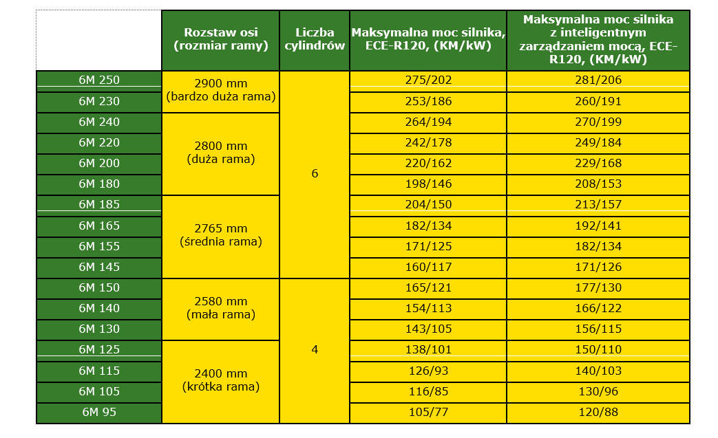

Seria ciągników 6M obejmuje obecnie 17 modeli, w tym 10 o mocy powyżej 150 KM, przeznaczonych do szerokiego zakresu prac rolniczych. Nowa seria 6M zapewnia dużą i wszechstronną wydajność w różnych segmentach ciągników o określonej wielkości ramy — od kompaktowego modelu 6M 95 o maksymalnej mocy 120 KM z IPM, idealnego do pracy z ładowaczem czołowym w ciasnych przestrzeniach, po potężny model 6M 250 oferujący maksymalną moc silnika 281 KM (z IPM) do zastosowań ciężkich i niezwykle wydajnej jazdy po drogach.
W segmencie ciągników z małą ramą nowy model 6M 150 dołącza do gamy jako maszyna o dużej mocy, która jest wyjątkowo mocna dzięki maksymalnej mocy 177 KM z IPM, ale także kompaktowa i zwinna. W segmencie ciągników ze średnią ramą model 6M 145 zmodernizowano tak, aby miał sześć cylindrów zamiast czterech, podczas gdy dodanie nowych modeli 6M 165 i 6M 185 dodatkowo dywersyfikuje cały ten segment. W segmencie ciągników z dużą ramą również pojawiły się dwa dodatkowe modele, 6M 220 i 6M 240, zapewniające solidną wydajność i wszechstronność w wymagających zadaniach. Segment ciągników z bardzo dużą ramą obejmuje teraz zupełnie nowe modele 6M 230 i 6M 250, które wyznaczają nowe standardy mocy i wydajności w przypadku działalności na większą skalę.

* Zestawienie modeli
