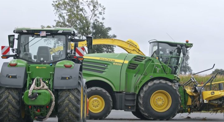

Długa sieczka w żywieniu bydła
John Deere na potrzeby zdobycia większej wiedzy oraz wyciągania wniosków współpracuje z Uniwersytetem Przyrodniczym w Poznaniu, aby lepiej zrozumieć istotę problemu i w konsekwencji przygotować jak najlepsze rozwiązania dla rolników, po to, aby ich praca była jak najbardziej wydajna, produktywna i realizowana w spokojnych, bezstresowych warunkach.
Zdecydowano się na przeprowadzenie badań związanych z żywieniem krów mlecznych  z wykorzystaniem kiszonki z kukurydzy przygotowanej w technologii długiego cięcia. Zespół badawczy prowadził prof. dr hab. inż. Adam Cieślak, a badania przeprowadzono w gospodarstwie rolnym rodziny Snelów w Baszkowie (powiat krotoszyński, woj. wielkopolskie). Na czym polegały badania i jakie odnotowano wyniki?
– Hipoteza badania zakładała, że stosowanie kiszonki z kukurydzy przygotowanej w technologii długiego ciecia w żywieniu wysokowydajnych krów mlecznych ma pozytywny wpływ na wydajność mleka, jego skład i zmniejszenie emisji metanu. Wyniki potwierdziły hipotezę. Redukcja metanu przy użyciu długo ciętej kiszonki wyniosła 9 proc., odnotowano także wzrost wydajności – od jednej krowy około 1,5 l mleka od sztuki na dzień – mówi prof. dr hab. inż. Adam Cieślak, który kierował badaniami.

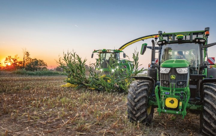

– Kolejną ważną rzeczą jest zaobserwowanie, że przy tradycyjnej dawce dla krów, żeby zbilansować dawkę, trzeba było dodawać słomę pociętą na odpowiednie odcinki, a przez to, że kiszonka jest długa, zapewnia strukturę TMR i jest lepsza dla krów – nie trzeba dodawać słomy, co zaoszczędza też rolnikom czas – przekonuje Mateusz Janicki, Product Sales Specialist Combines & SPFH. – TMR to system żywienia krów mlecznych, w którym wszystkie pasze objętościowe, treściwe, mineralne i inne dodatki podawane są razem po wymieszaniu ze sobą jako pasza pełnoporcjowa – dodaje Mateusz Janicki.
Za sprawą profesjonalnych maszyn zbiory mogą być dużo spokojniejsze, bardziej profesjonalnie oraz produktywne. Potentaci na rynku rolniczym, aby w pełni nadzorować proces produkcji maszyn i stworzyć najlepsze i najbardziej efektywne komponenty oraz technologie, decydują się na organizowanie odpowiednich testów, badań, analiz.
– Im większa wiedza na temat jakości sieczki, tym łatwiej jest przygotować odpowiednie technologie i zadowolić właścicieli gospodarstw – mówi Mateusz Janicki, Product Sales Specialist Combines & SPFH.
