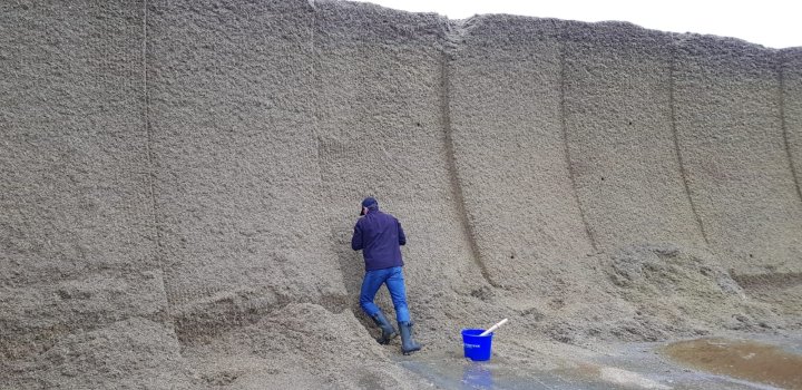

Próby są pobierane z balotów kiszonek z trawy lub lucerny przy pomocy specjalnej sondy, bądź bezpośrednio wycinane ze ścian pryzmy czy silosu. Pobrany materiał po wymieszaniu jest następnie poddawany analizie. Podczas jednej wizyty w gospodarstwie zwykle pobiera się do ok 3-4 prób, zaś specjaliści Strefy Kiszonki zalecają, by analizy przeprowadzać przynajmniej raz na 1,5 miesiąca.
Pobieranie próbek do analizy z silosu w gospodarstwie Klienta. Fot. materiały prasowe..JPG

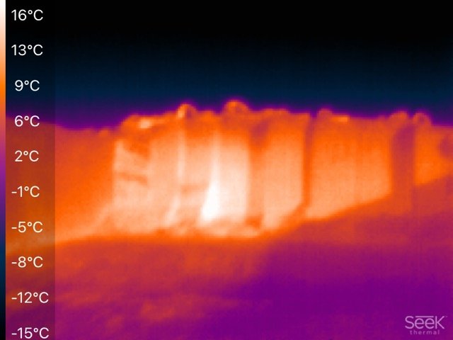

Ocena stabilności silosu. Zdjęcie wykonane kamerą termowizyjną. Fot. Maciej Stranz..JPG
Przy pomocy wykonywanych analiz specjaliści Strefy Kiszonki Pioneer® są w stanie także określić, czy kiszonka została wykonana poprawnie, zwracając uwagę na odpowiedni termin zbioru kukurydzy, traw lub lucerny, sposób ubicia materiału, sposób zagęszczenia zebranej masy oraz jej przykrycia, stabilność termiczną silosu czy na proces fermentacji. Jeśli któryś z tych elementów wymaga poprawy, hodowca otrzymuje wskazówki i wytyczne, co należy zmodyfikować – i w jaki sposób.
