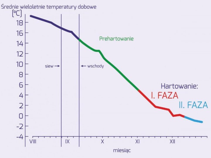

W bieżącym sezonie mieliśmy do czynienia głównie z ujemnymi skutkami mrozoodporności, a więc wystąpieniem skrajnie niskich temperatur, które w połączeniu z niewłaściwym (zbyt bujnym) rozwojem roślin na jesieni (spowodowane stosunkowo wysokimi temperaturami zbyt długo występującymi na jesieni), poczyniły tak ogromne straty. Aby odpowiednio tłumaczyć zaistniałe na polach sytuacje, trzeba poznać sam proces nabierania odporności roślin na niskie temperatury. W tym celu bardzo pomocny będzie poniższy wykres, obrazujący proces hartowania roślin rzepaku, jako proces nabierania mrozoodporności. Podobne procesy zachodzą u innych gatunków ozimych. Najważniejszy proces do osiągnięcia maksymalnej mrozoodporności to hartowanie roślin, który przebiega w określonym czasie i w określonych warunkach. Jakiekolwiek zakłócenie tego procesu wpływa na zmniejszenie zimotrwałości, nawet odmian mocno mrozoodpornych. Taka sytuacja miała miejsce w tym sezonie, gdzie po dość długiej i ciepłej jesieni, trwającej prawie do końca grudnia, nastąpiło gwałtowane załamanie temperatur, osiągające nawet -30 st. C, bez okrywy śnieżnej.
Aby się zahartować na mróz rośliny muszą zahamować wzrost wydłużeniowy, bowiem jest to proces konkurencyjny do hartowania, a zużywający potrzebną energię. W tym momencie rośliny „nie chowają się” pod śniegiem, gdyż mają zbyt dużą biomasę. Wzrost roślin zwiększa zawartość wody w komórkach, uwadnia plazmę komórkową, co ewidentnie utrudnia hartowanie. Zamarzanie wody we wnętrzu komórki zawsze prowadzi do jej śmierci (powstawanie lodu, zwiększanie objętości komórek, przerwanie błon cytoplazmatycznych), natomiast zamarzanie wody poza komórką, nie musi, ale może ją zabić. Na poziomie komórkowym ekspresja genów związana ze wzrostem organów generatywnych hamuje ekspresje genów tzw. cor, które są między innymi odpowiedzialne za przełączenie rośliny ze strategii „wzrost i rozwój” na strategię „przetrwanie zimy”.
Przebieg hartowania zachodzi na kilku etapach (zależnie od gatunku):
1/ prehartowanie - temperatura <15 st. C w czasie dni słonecznych lub <10 st. C w czasie dni pochmurnych; niekiedy wymagany jest krótki dzień, w zależności od genotypu odmiany,
2/ I faza hartowania – zachodzi w temperaturach 0-8 st. C, wymaga światła, można tutaj wyróżnić jedną podfazę, w czasie której, okresowo działające ujemne temperatury w nocy wzmagają indukujące zaburzenia w gospodarce wodnej,
3/ II faza hartowania – zachodząca w okresie ujemnych temperatur (niezmiennie działających) i przy niewymaganym świetle (nie jest ono potrzebne), powoduje fizyczną dehydratację protoplastu.

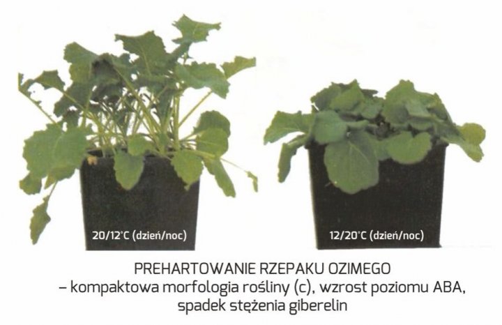

Faza prehartowania ma za zadanie zahamowanie wzrostu wydłużeniowego, jak również aklimatyzację aparatu fotosyntetycznego do panujących w dalszej części wegetacji niskich temperatur.
Ten mechanizm zależny jest generalnie od strategii gromadzenia asymilatów. Duży wpływ ma tutaj zwiększenie stężenia poziomu ABA (kwasu abscysynowego – inhibitor wzrostu), a spadek stężenia ilości giberelin. W tym momencie stopień mrozoodporności nie wzrasta zauważalnie, jednak prehartowanie umożliwia pełne zahartowanie roślin w kolejnych etapach. Właściwe hartowanie na mróz zachodzi od I fazy i w odróżnieniu od fazy prehartowania mrozoodporność zaczyna tutaj stopniowo wzrastać. Długość okresu hartowania uzależniona jest od warunków pogodowych (temperatura) oraz gatunku i odmiany. Zwykle do pełnego zahartowania roślin wystarczają 3-4 tygodnie w przedziale temperatur od +2 do +5 st. C. Do dohartowania do maksymalnego poziomu roślin hartowanych w wyższych temperaturach wystarczy już 5 dni w temperaturze +2 st. C. Nie wszystkie części roślin podlegają hartowaniu. Na mróz nie są w stanie hartować się nie tylko główne stożki wzrostu roślin dwuliściennych (stąd ważna jest budowa liści okrywających te organy), ale nawet wierzchołki wzrostu niektórych traw (np. z rodzaju Lolium), jak też korzenie (nie jest im to potrzebne). W przypadku traw hartowaniu ulegają merystemy interkalarne, zlokalizowane u podstawy liści. Procesem odwrotnym do hartowania jest rozhartowanie, które przebiega znacznie szybciej. Jest nieodwracalne, jeśli rozpocznie się intensywny wzrost wydłużeniowy (cofnie się spoczynek osiągnięty w fazie pełnego zahartowania) i zaistnieją zewnętrzne czynniki takie jak dodatnia temperatura (1-3 st. C u zbóż, 5 st. C u rzepaku) czy fotoperiod (reakcja na wzrastającą długość dnia) przerywający spoczynek pąków i indukujący rozwój generatywny (np. u rzepaku).

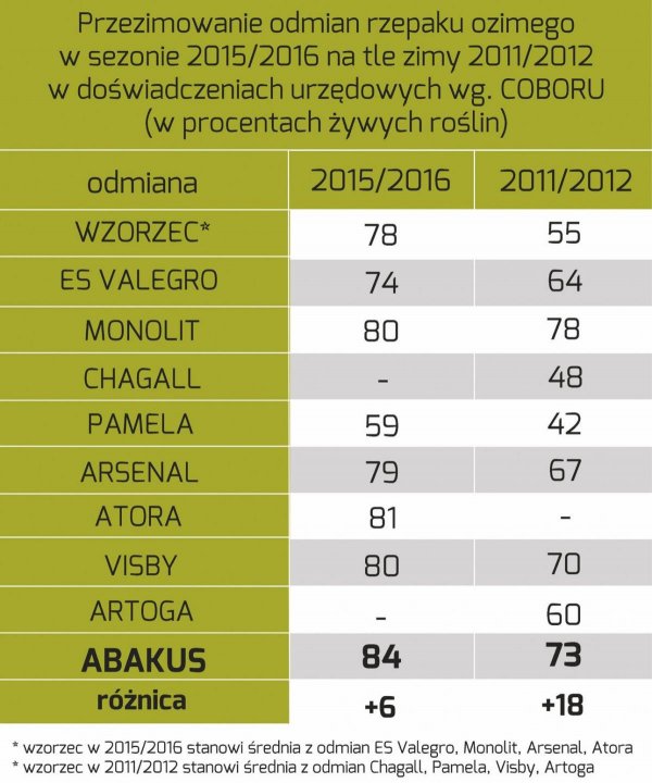

Analizując dane pochodzące z doświadczeń urzędowych COBORU z rzepakiem ozimym, można zauważyć że są hodowle wysoko stawiające na wartości cech odmian wyrażone cechami agrotechnicznymi, które nie zawsze w produkcji polowej dają rekordowe plony nasion, ale ze względu na swoje cechy agrotechniczne dają bezpieczeństwo wysiewającym je rolnikom. Przykładem takiej odmiany jest ABAKUS z hodowli NPZ Lembke, reprezentowanej w naszym kraju przez firmę Rapool, a będącej od kilku lat w ofercie PROCAM. Odmiana ta, mimo że jest już jedną ze starszych odmian w polskim rejestrze, jest świetnym przykładem jak należy tworzyć odmiany właśnie pod klimat umiarkowany, jaki występuje w naszym kraju. ABAKUS w obydwu latach z wymarznięciami tj. 2012 i 2016, należy do czołówki najlepszych odmian, co w połączeniu z nadal wysokimi plonami nasion, stawia tą odmianę wśród najlepszych. Uprawa takich odmian to gwarancja dla rolnika, że z tak dobrej inwestycji jaką jest ABAKUS, uzyska zakładany wysoki profit.
