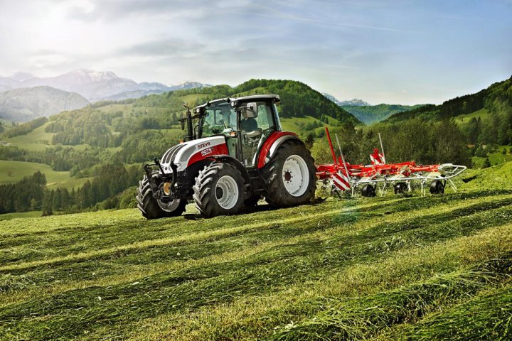

STEYR KOMPAKT ECOTECH – CIĄGNIK NOWEJ GENERACJI
Nowa generacja
Po niezmiernie udanej premierze ciągników marki STEYR z serii Kompakt Ecotech, która przez kilka ostatnich lat obejmowała trzy modele, producent przedstawia kolejną generację tych wszechstronnych maszyn. Najważniejsze udoskonalenia innowacyjnej odsłony ciągników to całkiem nowa przekładnia oraz związane z nią dodatkowe opcje konfiguracyjne. Ponadto, w serii Kompakt pojawiły się dwa nowe modele: zarówno ciągniki o niższej mocy (czyli modele 4075), jak i mocniejsze (modele 4115 o mocy 115 KM).
Silniki z wtryskiem Common Rail o pojemności 3,4 litra zapewniają stałą moc w szerokim zakresie prędkości ponad 400 obr./min. Dzięki zastosowaniu układu recyrkulacji schłodzonych spalin (CEGR) i filtra cząstek stałych udało się zapewnić zgodność z normą emisji Stage IIIB.

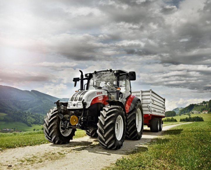

Nowość: opcjonalny zaczep przedni
Oprócz mocowanego do podwozia mechanicznego zaczepu przedniego z przednim WOM, nowe ciągniki STEYR Kompakt Ecotech można na zamówienie doposażyć w elektronicznie sterowany zaczep przedni (EFH) z funkcją odciążenia narzędzia. W tym przypadku specjalny czujnik wykrywa zmiany nacisku narzędzia na podłoże, na przykład na nierównościach terenu. Następnie układ EFH automatycznie podnosi lub opuszcza narzędzie przednie, aby zachować stały nacisk na podłoże.
Ponadto, elektroniczny zaczep przedni można podnosić i opuszczać za pomocą zewnętrznego przycisku umieszczonego bezpośrednio na zaczepie. Układ STEYR EFH można zastosować w przypadku zaczepów montowanych do podwozia lub na osi, aby znacząco poprawić użyteczność narzędzi przednich na stokach.
Maksymalny udźwig zaczepu przedniego w nowych ciągnikach STEYR Kompakt Ecotech wynosi teraz 1670 kg. Przedni WOM osiąga znamionową prędkość 1000 obr./min. przy optymalnej prędkości obrotowej silnika 1920 obr./min. W nowych ciągnikach STEYR Kompakt Ecotech zastosowano również mnóstwo drobnych udoskonaleń. Tylne obręcze nowej serii Kompakt Ecotech zmieniono tak, aby dopasować je do rozstawu 275 mm stosowanego w większych ciągnikach marki STEYR.
