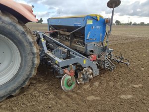

Cześć,
Chciałbym się Was poradzić w kwestii agregatu, stricte do uprawy przedsiewnej. Aktualnie używam 3 metrowego agregatu na zębach sprężynowych (dokładnie takich jakiego zdjęcie załączam), szerokich, dość rzadko osadzonych z podwójnymi wałkami strunowymi. Ziemię mam 3 - 4 klasy. Nie jest to glina. Planuję w tym sezonie kupić coś, co lepiej będzie zagęszczało glebę. Niestety po tym moim agregacie jest bardzo miękko i to nie jest to, co chciałbym uzyskać. Słyszałem opinie, że bardzo fajnie w tego typu pracach, sprawdza się brona redlicowa czy jak inaczej ją zwą, brona ciężka. Oczywiście również z podwójnym wałkiem strunowym. Niestety na rynku, zwłaszcza wtórnym, nie ma zbyt wielu tych bron. A jeśli nie brona redlicowa to co byście mi polecili do tego typu uprawy? Zależy mi przede wszystkim na wyrównaniu pola przed siewem i na zagęszczeniu ziemii bo w tym momencie, podczas siewu, mam tak po tym swoim agregacie miękko, że redlica siewnika, w zasadzie nawet bez docisku, zagłębia się pod własnym ciężarem głębiej, niż powinna. Że już nie wspomnę że ciągnik to się zapada dobre kilka centymetrów. Owszem, pole jest w miarę ok wyrównane ale co z tego jak jest strasznie miękko. Żebyście mnie źle nie zrozumieli i zaraz nie napisali żebym sobie pole uwałował. Nie, nie chcę uzyskać efektu klepiska ale sami wiecie, że jak na polu jest miękko to też się słabo sieje.
