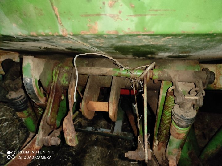

Hej. Kupiłem zaf803 z hydrauliką na dwie strony tj ma dwa siłowniki...ale problem polega na tym że choćbym na hydraulice(tym rozdzielaczu) zamykał któraś ze stron to i tak chodzą obydwie zasuwy-silownik (wówczas ten z ,,aktywnej strony") otwiera obydwie. Chyba coś jest namotane-ma ktoś może podobny na dwa siłowniki-mozna prosić o zdjęcia jak to u was wygląda? Na olx są same na 1...
Btw-zamowiłem nowe talerze i łopatki-takie jak ,,motorman93". Jakieś rady i wskazówki jak to wymienić?
A tak w ogóle to z tego co widzę to tak naprawdę hydrauliką służy do zamykania a nie otwierania-bez ciśnienia zasuwy są zawsze otwarte...
Albo też rozdzielacz jest walnięty, I jak zamykasz jedną stronę to dalej olej idzie. Spróbuj zamknąć na rozdzielaczu oba wyjścia i zobaczymy czy otworzy zasuwy. Jak otworzy to będzie pewne że wina rozdzielacza
1 godzinę temu, mf362 napisał:
Sprężyna napiera i są otwarte .
Może gdzieś jest blokada że nie rozdziela zasuw? Ze jeden siłownik działa dwie połówki?
Właśnie o to mi chodzi że ten wałek do którego są przymocowane obydwa siłowniki w którymś miejscu powinien być chyba rozdzielony tj ruchomy by niezależnie można było ruszyć lewą bądź prawą stroną.
Według mnie, masz racje że ten wałek powinien być rozdzielony, ale wtedy powstaje problem, bo ogranicznik otwarcia zasów(regulacja) w tym rozsiewaczu jest tylko z jednej strony.
Gdyby rozdzielić ten wałek i uniezależnić od siebie otwieranie zasuw, to wtedy przy normalnej pracy tj przy otwarciu obydwu zasów jedna z nich otworzy się do ustalonego poziomu na skali, a druga otworzy się całkowicie bo nic jej by nie zatrzymało.
Nie było by tego problemu w modelach ZA-E, gdyż w  nich jest inny sposób regulacji wysiewu, który ogranicza otwarcie zasów z obydwu stron poprzecznym prętem.
W sumie to ktoś przed tobą chyba nie przemyślał sprawy zakładając tam dwa siłowniki.
To tylko takie moje przemyślenia...
Edytowane przez motorman93

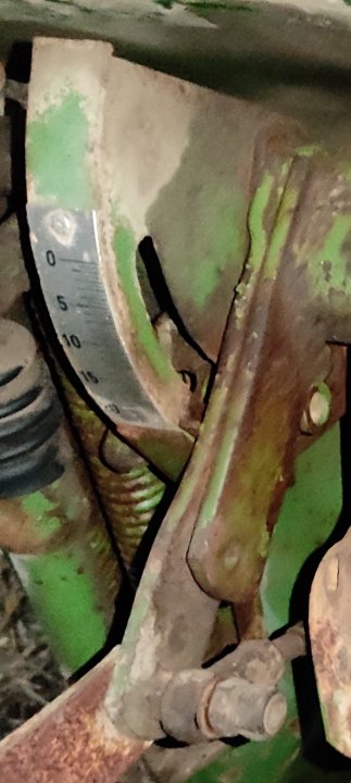

Zrobię dzisiaj foto bo do tej regulacji siewu (tego klinu na motylku) na nim ,,leżą" dwie łapki. Wychodzi na to że właśnie pomiędzy nimi powinien być luz bądź cieńszy wałek powinien chodzić jak w tulei w tym szerszym tak aby dwie części poruszały się niezależnie. Myślę że w tym miejscu muszę szukać przyczyny...może zaszło to nawozem i obydwa chodzą razem(?!). Stąd najchętniej chciałbym zobaczyć jak to chodzi u innych.
Z ,, dziś" zrobiła się dopiero niedziela(wiecie jak to jest)-ale powyżej obiecane zdjęcie. Tak jak wspomniałem po lewej na regulacji leżą dwie dźwigienki-jedna z rączką do regulacji i druga krótka z możliwością skręcenia z tą pierwszą. Obok jeszcze jedna-wygięta- że względu na oszczędności poprzedniego właściciela któremu nie zależało na wstawieniu nowego przegubu kulowego tylko rozwiercił stary i dał na dodatek długą śrubę...ech... No i do tej wygiętej myślę że powinna być drugą rączka. Z przemyśleń wynika iż właśnie ta pierwsza z lewej przy samej skali powinna niezależnie chodzić wobec tej krótkiej. Wtedy (oryginalne bądź co bądź) siłowniki na obydwu stronach mają rację bytu. Jak się ,,zdenerwuje" to rozkręce cały ten mechanizm bo to raczej MUSI chodzić tak jak wspomniałem.
Na drugim zdjęciu zbliżenie na te dźwigienki.
Edytowane przez matir

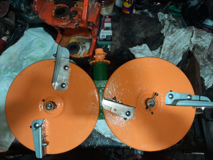

      Witam. Potrzebuję podpowiedzi odnośnie Rozsiewacza Amazone ZAU-1001.
      Kupiłem rozsiewacz z pomarańczowymi tarczami rozsiewającymi bez regulowanych łopatek, średnica talerza to 44cm natomiast łopatki o długości 24cm i 20cm.
      Problem polega na tym że szerokości rozrzutu jest dla mnie za duża. Potrzebuje rozrzut na 15m.
      Czy na tych tarczach mogę uzyskać rozrzut na 15m ? Nie mam żadnych oznaczeń na tarczach. Jak poradzić sobie z siewem granicznym bez talerzy granicznych?
      Podsyłam zdjęcie mojej tarczy.
