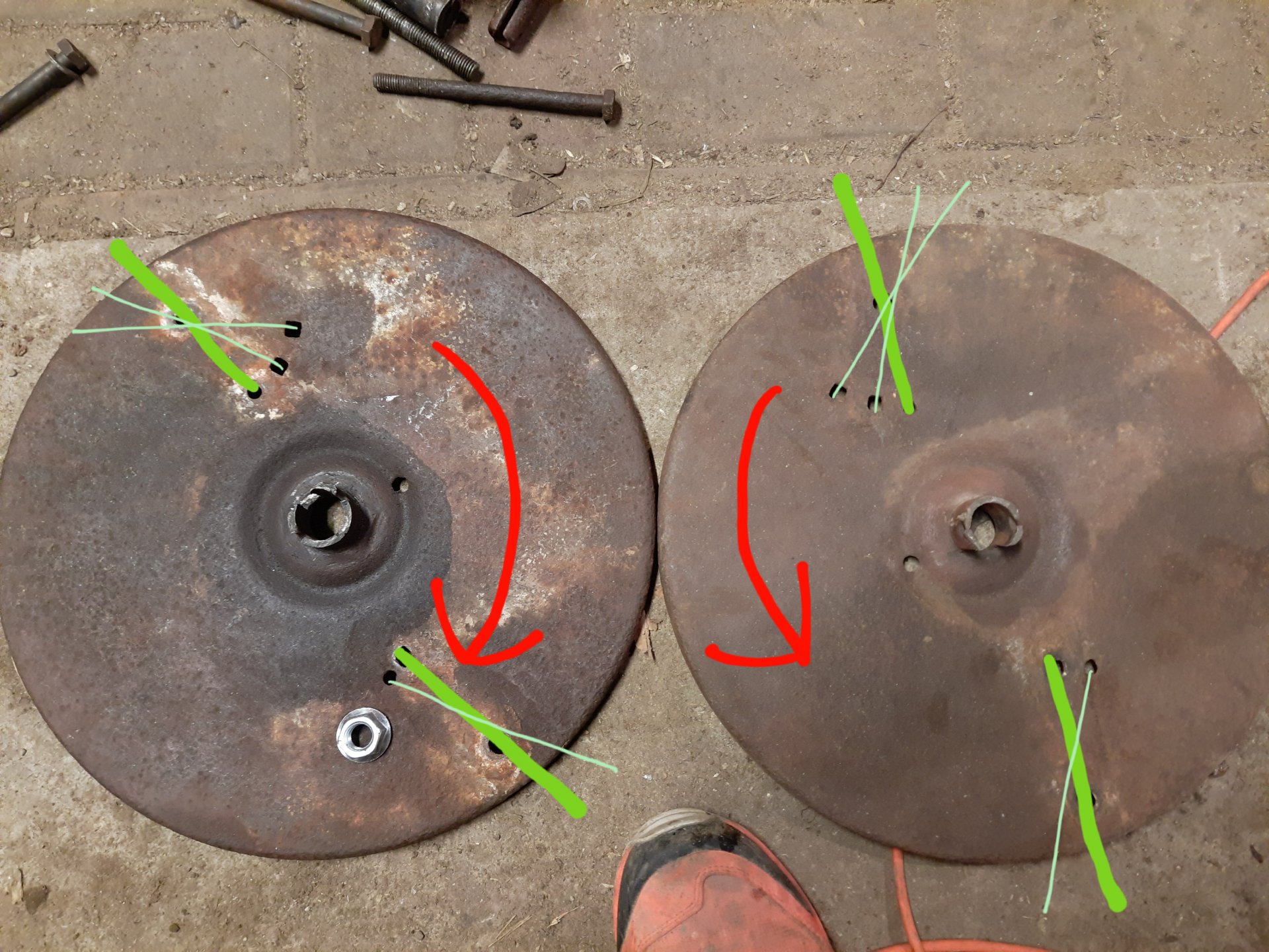

moim zdanie patrząc od tyłu to prawy to lewy a lewy prawy
U mnie nie ma tyle otworów niż tu.Masz więcej kombinacji możliwość ustawienie odpowiedniego kąta łopatek
Obejrzyj u kogoś jak ma łopatki usytuowane i będzie pewność przed montażem bo potem lipa ściągać to wszystko
Z tego co zaobserwowałem, to usytuowanie talerzy tak jak na zdjęciu jest prawidłowe, gdyż tylko wtedy zakres regulacji łopatek, w stosunku do kierunku obrotu jest (moim zdaniem) racjonalny. Przy odwrotnym umiejscowieniu talerzy regulacja łopatek pozwalała by tylko na "zagarnianie" spadającego   nawozu do środka talerza.
Jak jest waszym zdaniem?
Normalnie na 540 obr siałem zawsze, tylko końce łopatek do góry skierować i leci bez problemu
