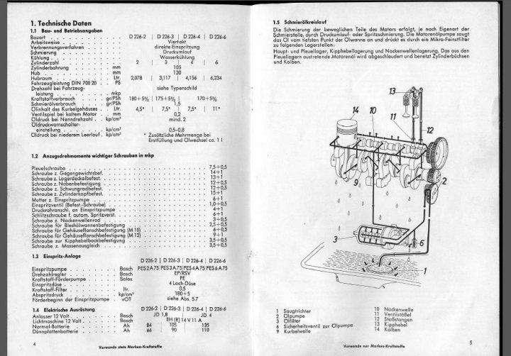

WITAM mam fendt 308 mwm td226-4b motor. Po generalnym remoncie tuleje nowe wal szlif blok osiowanie nowa pompa oleju.. Ciśnienie na zimnym 4.7 a jak się rozgrzeje spada do 1.5. Pytanie czy to nie za mało? I gdzie szukać żeby to poprawic
instrukcja silnika mówi ze na ciepłym i obrotach jałowych ciśnienie 0,5 do 0,8 bara,także wydaje mi się ze nie jest źle,poczekaj aż się  dotrze i wtedy pomierz ciśnienie,szukać jak już chcesz to możesz przy zaworze ciśnienia olejowego,tam jest taka sprężynka i kuleczka ,wymiana tego pomaga częściowo
