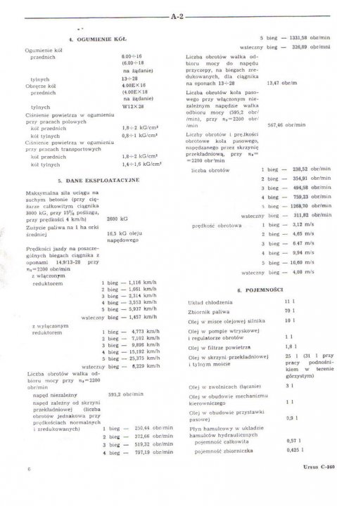

Mam pytanie potrzebne mi są dane prędkości ciągników Ursusa C-360, Zetora 5320 i Ursusa 912 na każdym z biegów.
P.S. Jeśli ktoś by dysponował danymi różnych maszyn i prawidłowej prędkości roboczej to też mile widziane.
3 bieg i 1800-2000 obr w 360 będzie ok 8-9 km/h
znalazłem w innym temacie
a tak przy okazji to jak zmierzyć prędkość jazdy ciągnika ?
PS.prędkość zależy od zużycia bieżnika
