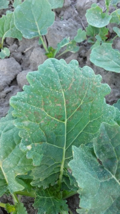

Panowie,  prośba o diagnoze - czerń krzyzowych czy jaki czort? Rzepak po rzepaku (tylko nie rzucajcie kamieniami 😊). Co na to polecacie? Tebukonazol w duzej dawce, mieszanina z tebu i caryx w duzych dawkach czy difenokonazol w pelnej dawce?  Stare liscie przepadną,  ale nowych szkoda. Porazenie ok 40-50% roślin.

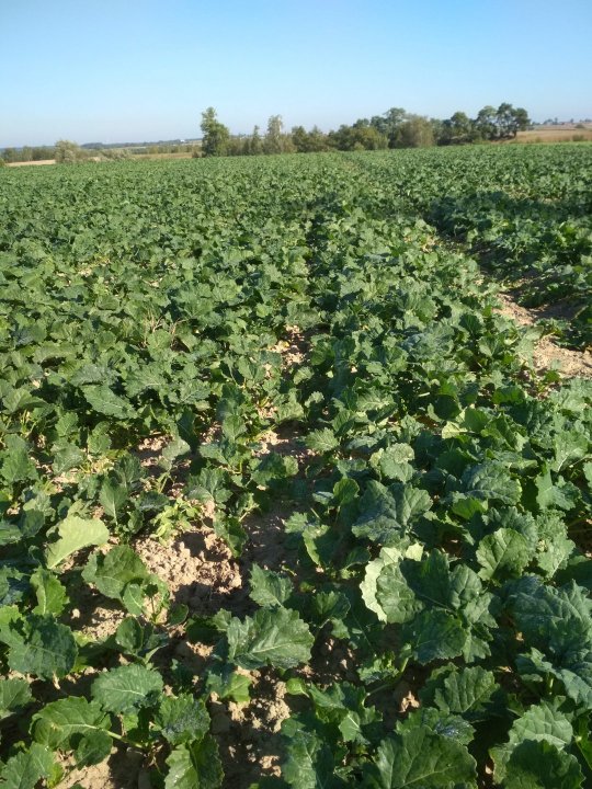

Ja pryskalem na 3-4 liść,miejscami pierwsza para liści lub liścienie  0,33 tebu +0,33 caryx i do tego Labrador 1 l na jednoliścienne a drugiego dnia navigator 0,2 + metazachlor 1,5 l i nic mu nie jest.wciaga go ładnie w ziemię 😉 Rzepak to dość odporna roślina na zabiegi-chyba że dostanie mocne dawki wówczas wolałbym odczekać.zdjecie na dziś

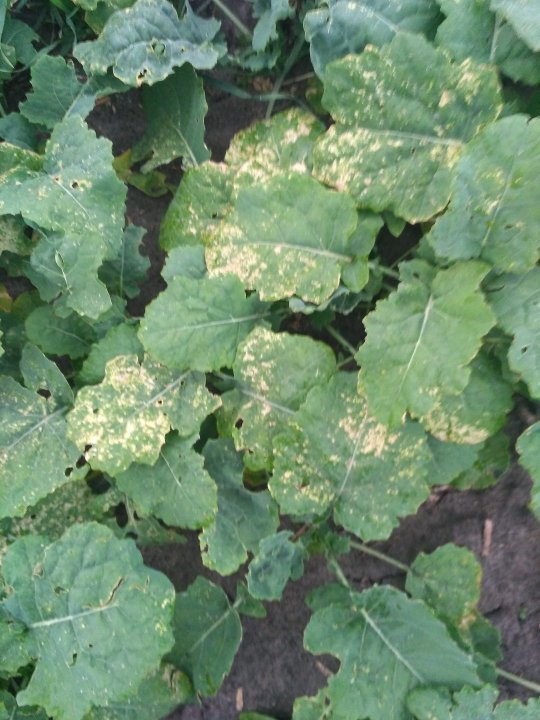

Pryskałem ostatnio rzepak takimi środkami Tobias Pro 250 (0,5 l/ha) + Stabilan 750 (0,5 l/ha) + Dursban (0,6 l/ha) + Arkop Actiplon rzepak (1,5 kg/ha) + Dr Green Borowy (1 kg/ha) + Aqua Soft i pojawiały się na niektórych roślinach takie przebrawienia:
To po stabilnie?

U mnie po mieszance tebukonazolu ze stabilanem i odżywkami rzepak pieknie ciemnozielony siedzi nisko jak niemiec w okopach, więc to na pewno nie po stabilanie!

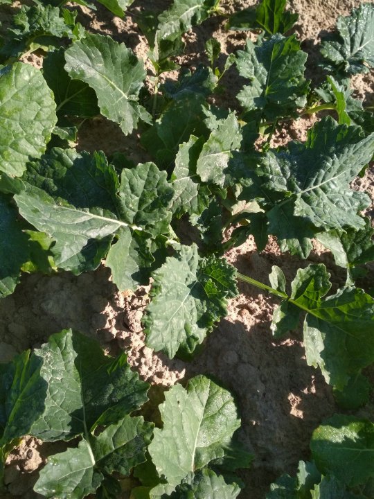

Miał 4-5 liści.. jutro wrzucę zdjęcie jak wygląda ale wydaje mi się że bardzo ok. Miało pójść samo 0,5l Ambrosio, ale gdzieś mi zostało portera trochę, to dałem wg etykiety 0,2porter +0,3ambrossio
