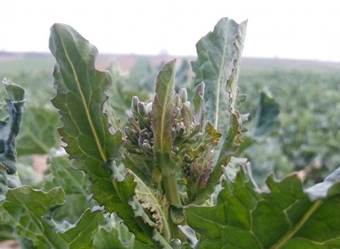

Co mu dolega? Niskie temperatury? Czy brak to boru? (zastosowany 2 tygodnie temu w dawce 300g/ha)
Zimno to ma trudno pobrać fosfor, stąd fioletowe przebarwienia.Zrobi się ciepło i będzie git😉
