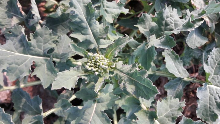

Jak i kiedy go stosować?
Preparat zarejestrowany jest do stosowania w rzepaku ozimym do zwalczania słodyszka rzepakowego i chowacza czterozębnego - zabieg należy wykonać po wystąpieniu szkodnika na roślinach, w fazie zwartego kwiatostanu, najpóźniej w fazie luźnego kwiatostanu (BBCH 50- 59).
Produkt Biscaya można stosować do zwalczania szkodników łuszczynowych i wtedy należy wykonać zabieg od początku opadania płatków kwiatowych (BBCH 65-69). Zgodnie z sygnalizacją.
