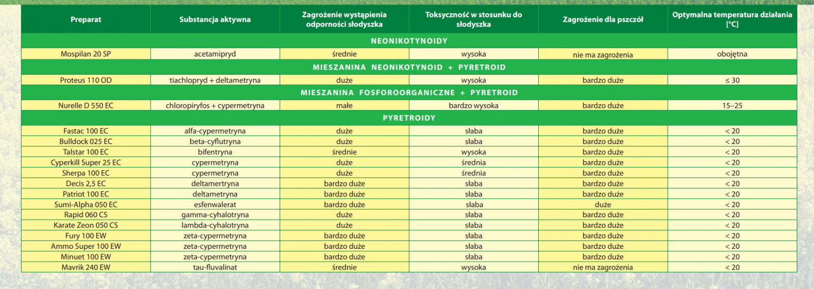

1 minutę temu, Fugeo napisał:
Na słodyszka i chowacza lepsza będzie sama cypermetryna czy chloropiryfos?
Połącz je razem i bedziesz mial mieszaninę 100% działająca na wszysto
Nurelle D 550 EC w dawce 0,6 l/ha będzie dobre?
Tak tylko nie dawaj boru jak jedziesz isekcydem bo podnosi ph wody a isekcydy lubią niskie ph
