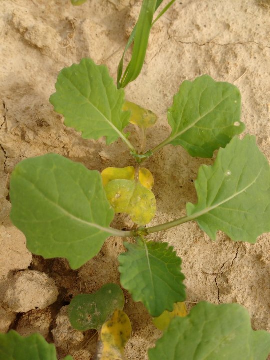

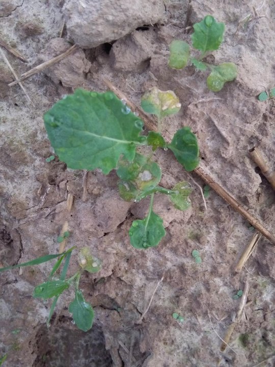

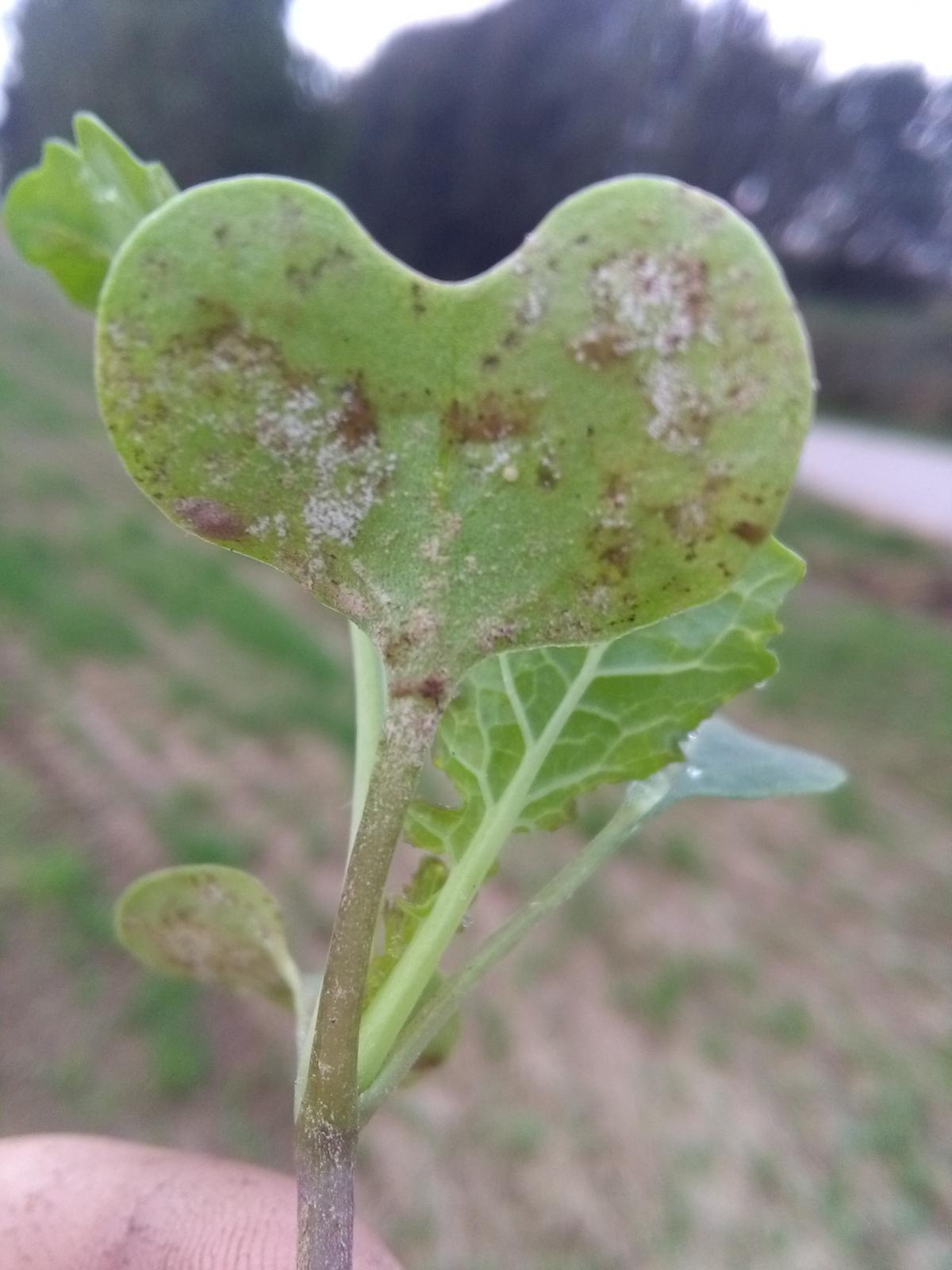

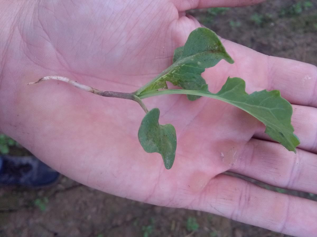

Potrzebuje waszej pomocy, jak poradzić​ sobie z sytuacją jak na zdjęciu ? Obstawiam tu czerń krzyżową. Czy wina leży w złym przyoraniu słomy której było dużo i niezbierana a ostatnio duuuużo deszczu czy może za głęboki siew ?
pierwsze 2 listki rzepak zrzuca tj burak liścienie więc nie widzę tu nic niepokojacego, gdyby takie objawy były na wyższych liściach mogłbyś się martwić wtedy
Za mokro
