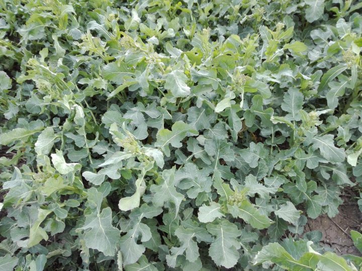

WITAM .Czy jest jeszcze sens opryskać siarczanem magnezu bor mocznik i za jednym razem na słodyszka zaznaczam że na jednym kawałku znalazłem dwa egzemplarze czy już niema sensu zasilać i poczekać na słodyszka zaznaczam że rzepak jest w fazie zielonego pąku

to przy tej temp.siarczan magnezu bor i mocznik może zaszkodzic rzepakowi czy tylko nie pomoże jestem nowicjuszem w tych sprawach i zadaję na tym forum dużo pytań z gory dzieki za odpowiedz a jeszcze jedno co z tym słodyszkiem zaczekać czy jechać z tym razem u mnie przez dwa dni ma być ładna pogoda i myślę jutro startować

to przy tej temp.siarczan magnezu bor i mocznik może zaszkodzic rzepakowi czy tylko nie pomoże jestem nowicjuszem w tych sprawach i zadaję na tym forum dużo pytań z gory dzieki za odpowiedz a jeszcze jedno co z tym słodyszkiem zaczekać czy jechać z tym razem u mnie przez dwa dni ma być ładna pogoda i myślę jutro startować ponawiam pytanie

Panowie potrzebuję szybkiej pomocy gdyż mam zamiar wykonać zasilenie jak najszybciej. Więc co z tym mieszaniem moczniku z siarczanem magnezu +mikroelementy i czy niskie temperatury podczas tego zabiegu spowodują uszkodzenie czy po prostu nie zadziałają.
Witam nie jest za późno na zasilenie mocznik + Siarczan mg+ micro+ bor jeśli pąki na głównym pędzie miejscami zaczynają przechodzić delikatnie z barwy zielonej w żółtą
też się zastanawiam czy jest jeszcze sens wjeżdżać z jakimikolwiek odżywkami, borem etc...
rzepak lada dzień zacznie kwitnąć... nie wiem czy ten wjazd w jakikolwiek sposób jest jeszcze wstanie zadziałać na ewentualny plon...
myślę,że  lepiej ta kasę przeznaczyć na dobrą ochronę na płatka...
