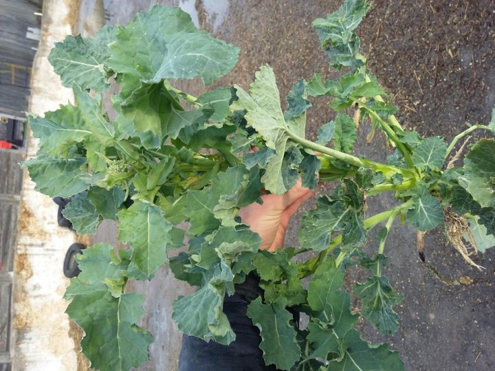

poszło w jednym zabiegu

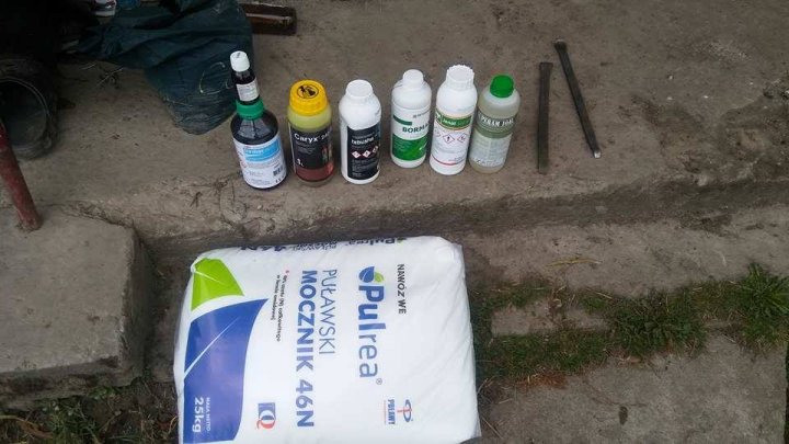

Ten przecinak do metalu i łyżka też??? :P
co to jest z lewej strony koło caryxu??
.......caryx+tebusha+....
Edytowane przez m3tysek
Wiadomość z AgroFoto.pl
a tymi lyzkami synek sie bawi zawsze cos masterkuje od lewej Dursban cyperkill Caryx Tebusha Bormax Jenot herbicyd i Supera przylepa :P kociolek panoramiksa myslalem ze pierdyknie
ja tak samo dawałem w poniedziałek +mgso
i micro
i micro
