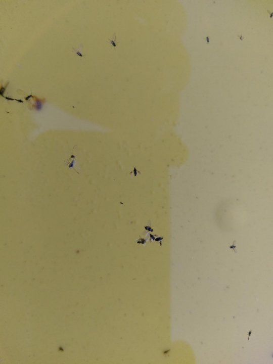

To akurat jest śmietka, jest jej plaga, praktycznie codziennie próg szkodliwości przekroczony kilkunastokrotnie.
chloropyrifos + perytroid i tydzień spokoju przynajmniej. perytroidy tylko mają rejestracje w rzepaku dla info
