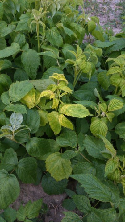

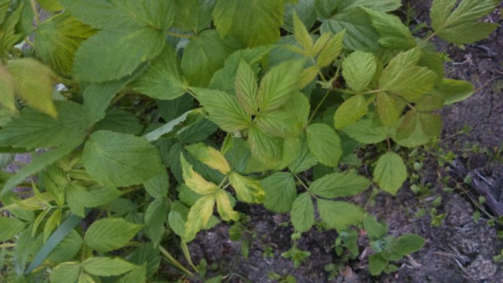

witam panowie, Mam problem z przebarwianiem sie lisci w malinie jesienej na kolor zółty. maliny zasadziłem na jesien i do tej pory ładnie sobie rosły a dzis zauwazyłem że liscie zaczynaja zółknąć, co to moze być za choroba i co zrobic aby zapobiec temu zółknięciu ? jakie opryski dać ?

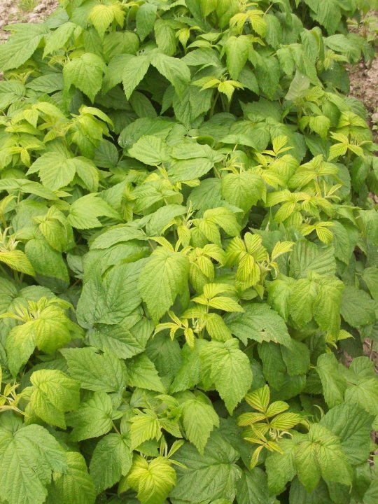

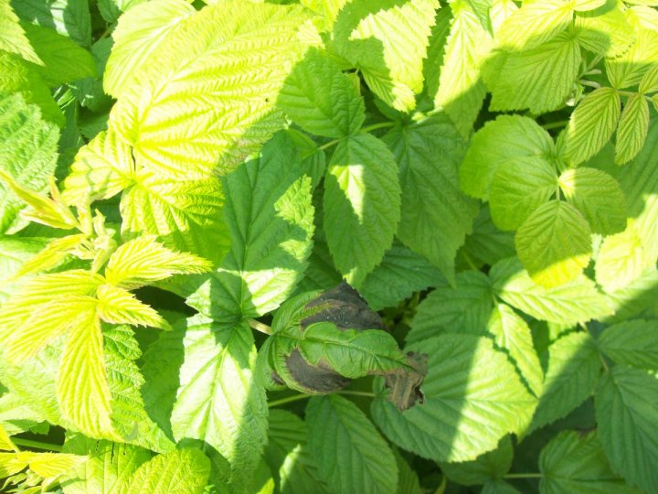

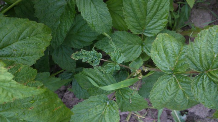

Właśnie zauważylem na niektórych malinach liście takie jka na zdjęciach poniżej. Liście są troche ciemniejsze i takie jakby pofałdowane i nierówne oraz mają takie gródki/wypustki. Co to może być ? Jakas mszyca czy zaraza ?

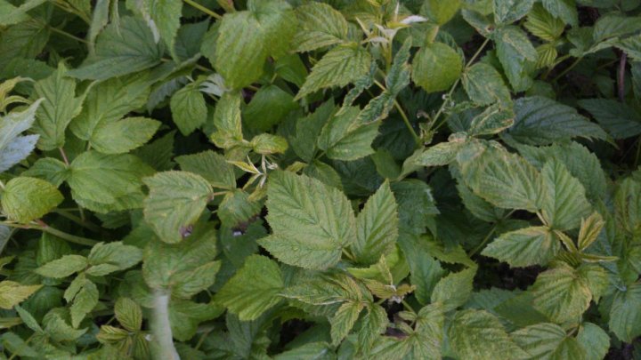

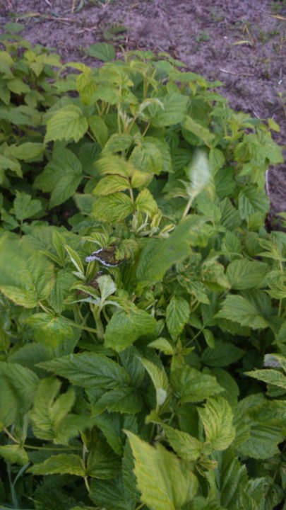

Witam. Proszę o pomoc. Tak jak na załączonych zdjęciach, coś złego dzieje się z moimi malinami. Usychające liście to może być efekt weekendowych przymrozków czy to może jakaś choroba?? Oraz te żółknące i skręcające się liście to jaki szkodnik mi to powoduję?? Bo już głupieję od nadmiaru informacji ;) Czym mogę najlepiej poprawić sytuację. Dodam, że wczesną wiosną sypałem superfosfatem wzbogaconym oraz potasem siarczanu (zalecenia po badaniu gleby). Zakupiłem jeszcze nawozy dolistne wapnowe i fosforowe. Mam też Mospilan, którego planuję użyć po poprawie pogody (bo jak narazie to leje i leje) Z góry dziękuję za poradę
Majster albo masz brak magnezu alno szpeciela. Pierwsze to dolistnie siarczan magnezu a druhie to ortus. Tak mi sie wydaje po zdjęciach ale bardziej onstawiam szpeciela.

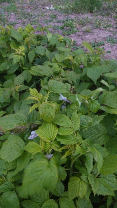

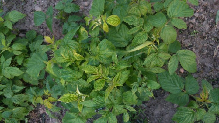

Witajcie. Co robić? Poszłam w maliny a tam rdza lisci. 10 lat uprawiam maliny i takiego czegoś ne widziałam. Dodam że tylko Polana zaatakowana, Polka i Polesie nie. Proszę o radę co z tym robić i czym zwalczać.  :unsure:  :unsure:  :unsure:
Zgodnie z prawem to ciężka sparawa a na własne ryzyko to możesz zastosować ZATO 50 WG SCORE 250 EC ewnetualnie środek ATAK 450 EC.
Ale podkreślam to na własne ryzyko bo tych środków nie ma w programie ochrony maliny .
Kadore bzdura. Zato od kwietnia tego roku posiada zezwolenie na maliny. Aliona poldcam zato oraz solfan pk ktory ogranicza w pewnym stopniu przemieszczanie sie choroby. Poza tym mozna stosowac środki które nie maja pozwolenia w malinie ale dzialaia na patogen w innej uprawie ale to na wlasne ryzyko z uwagi na dawki i brak pozwolenia na malnine. Na poprzednien stronie ktoś pisał ze rok wczesniej stosowal tebu srodke na zboze i pomogło. Ja stoswoalem to co pisalem wczesniej.
ZATO 50 WG ma mieć rejestrację w malinie w tym roku tak mówił przedstawiciel firmy ale jak ma rejestrację w sadach ,porzecze i truskawce to i malinie na pewno nie zaszkodzi ja w tym roku opryskałem nim malinę jesienną od rdzy.

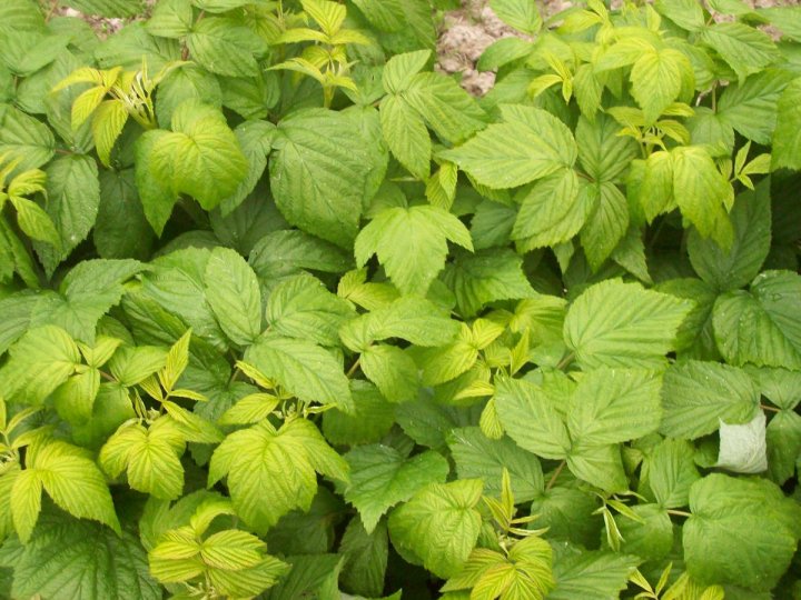

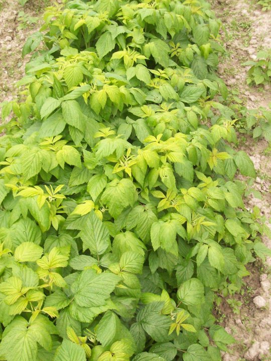

      Witam, mam problem z dwuletnią plantacją malin Laszka, a jest ich 0.25ha.  Sąsiad pryskał swój groch za miedzą herbicydami Command 480 EC i Afalon 450 SC chociaż powinien zachować odległość 20m od plantacji roślin sadowniczych. Przez pierwsze 4 dni po opryskaniu nie było nic widać, dopiero jak przeszedł deszcz oprysk zaczął parować i maliny zaczęły zółknąć, z każdym dniem jest coraz gorzej. Ogólnie  teraz cała plantacja jest żółta. W załączniku przesyłam zdjęcia. Wczoraj opryskałem odżywką Asashi. Jak ratować te maliny? Co mam jeszcze zrobić? Sąsiad się przyznaje do tego co zrobił. Jak teraz ściągnąć od niego odszkodowanie? W jaki sposób to obliczyć? Czy te maliny się odnowią? Czy na następny rok będą jeszcze widoczne skutki tego oprysku? Pomóżcie.
