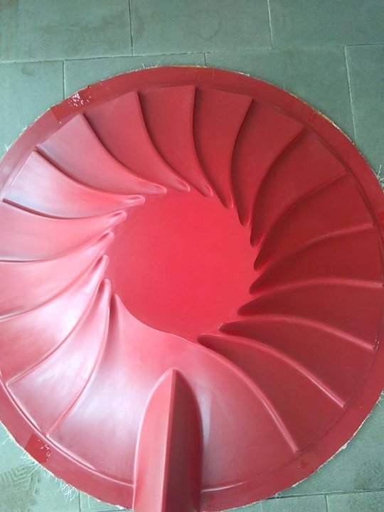

Do malin, porzeczek itp to tam nikt wielkich przeróbek nie robi bo tam jak jest dobry wiatr to wiatr w górę można spacyfikować chociażby przystawką Wijaszki.
Swoją drogą to gość dość się interesował rozkładem wiatru przy pryskaniu opatentował ta przystawkę, zaczął produkować takie oto kierownice
Brak dostępnego opisu zdjęcia.
Gadałem dzisiaj z innymi co się trudnią też opryskiwaczami sadowniczymi to taka przystawka ze stałymi kierownicami jak w twoim opryskiwaczu to kosztuje nawet i 8,5tys a za takie pieniądze to kupi orginalną przystawkę rurową z wentylatorem promieniowym

Mam podobna przystawkę i elegancko się sprawuje. Duży plus to to, że każdą dysze możesz ustawic pod różnym kątem co jest szczególnie przydatne wraz ze wzrostem malin. Kiedyś od rdzy trzeba było pryskanie 2 razy, teraz wystarcza zazwyczaj raz.
@Agrest do malin to już jest gotowe praktycznie. do rur to może być mały wiatrak. Ogólnie to te wentylatory w opryskiwaczach na podnośnik to mają małe wentylatory.
Pogadałem trochę z ludźmi i wiem że do rur to musi być wentylator promieniowy bo on tak jakby wciąga powietrze i je spręża a następnie przepycha przez co ma większe ciśnienie na wylocie.

To są wentylatory z odwrotnym ciągiem. I dają mniej powietrza i stawiają większy opór. Ale zaletą jest że nie zasysają liści I nie zaklejają się oraz nie powoduje takiego zawirowania cieczy i ponownego jej zaciągania jak tradycyjne przystawki.
Tradycyjna przystawka im szybciej jedziemy tym bardziej strumień cieczy jest zaginsny do tyłu i w efekcie przy lekkim wietrze nawet do połowy rzędu nie dobija
Ja ze swojej strony polecam odwrócony ciąg powietrza, użytkuje już 2 opryskiwacz z odwróconym i do tradycyjnego nie wrócę, co do obciążenia ciągnika, przystawka musi być zrobiona z głową tak aby wentylator się nie dusił, niestety wiodący polscy producenci musza jeszcze trochę dopracować konstrukcję.
