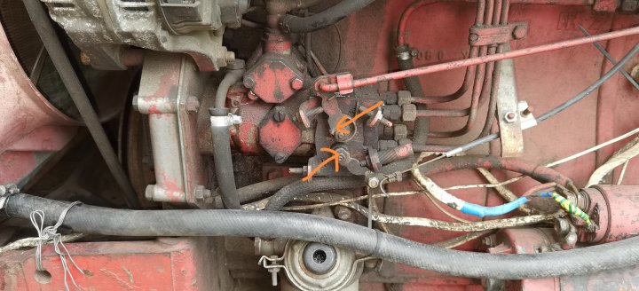

Witam, widzę że się znasz i w związku z. Tym mam pytanie.... Mam case 644,pomoa Bosch i jakiś czas temu zaczęło wyciekac paliwo spod elementów zaznaczonych na zdj..... Do czego zamierzam..... Wczesniej jak odpalałem traktor zimny to dolna "wajchę" od gaszenia dawałem w połowie plus grzanie i zapalał z półobrotu a teraz po wymianie oringow i złożeniu spowrotem jakoś tak ciezej odpala i teraz pytanie jak to dobrze ustawić bo. Zakładam że przestawilem cięgno górne lub dolne a najpewniej obydwa i do tego mocniej kopci na czarno (po dodaniu gazu do oporu ze zdjętym kominem widać taka lunę (ogień) jak jest ciemno a wystarczh że dźwignie od gaszenia lekko cofnę i już tego nie ma.
Bradzo będę wdzięczny za pomoc....
Jeszcze jedno.. Co znjadeuje się pod tą blacha przykręcona na dwie śruby?
