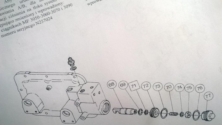

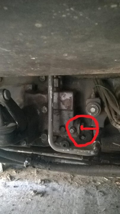

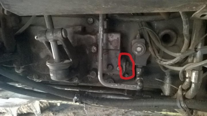

Witam wszystkich czy ma ktoś schemat elektryki do mf 3060 lub jakiegoś z seri 30xx proszę bardzo o udostępnienie mi go lub wysłanie na maila grzesiek3238@o2.pl. Potrzebny mi jest on ponieważ nie mam biegów i myślę że to przez elektrykę.
Ten obok biegów z prawej strony? A i od czego jest ta śruba zaznaczona na czerwono ponieważ kiedyś olej mi z niej ciekł i wykręciłem ją a po odpaleniu ciągnika wypadł taki bolec gdy go włożyłem przestały mi chodzić wolne biegi na lewarku AB co może być przyczyną tego?
Zdjęcia
Zdjęcia
chłopie nie tykaj się tego tylko wezwij mechanika. Rozwaliłeś siłownik zmiany zakresów AB. Ta nakrętka, którą ot tak sobie wykreciłes była precyzyjnie wyregulowana (powinna). Jeśli nie rozwaliłeś kamieni na przesuwce przez swoją głupotę to wkręcaj to z powrotem ale jak to wyregulujesz to bladego pojęcia nie mam
