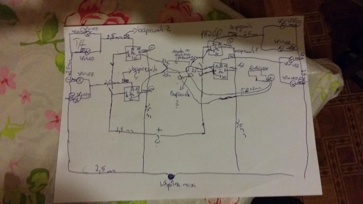

Podrzuci ktoś rysunek jak założyć 8 szt ledów na 4 wyłączniki z 4 przekaźnikami? Kabel idzie od rozrusznika. Tylko teraz pytanie jakiej grubości go założyć? Ledy jakie zakładam to 48 W.
8 halogenów x48W=384W
przy napięciu 12V 384W robi obciążenie 32A, czyli już całkiem dużo
przy orientacyjnej długości przewodu ok. 4m przewód 6mm2 będzie miał spadek napięcia na poziomie 6-7% przy max. obciążeniu (czyli włączeniu wszystkich halogenów na raz), przy przewodzie 10mm2 spadek napięcia wyniesie ok. 4%
ja osobiście dałbym 1 żyłę 10mm2, lub dwie żyły 6mm2, o podzielił to na lampy z przodu i lampy z tyłu
schematu nie mam aktualnie za bardzo czasu naszkicować, ale jak nikt ci nie pomoże to uderz do mnie na PW, coś tam wolną chwilą namażę jak powinno to być

Dziś miałem trochę czasu i zrobiłem prawie całą instalację pod ledy, prześlę Ci zdjęcie kartki na której sobie rozrysowałem rysunek co jak powinno być. Sugerowałem się rysunkami z internetu które przeglądałem w nocy. Powiedz mi skąd wziąć + do włącznika oraz jakie bezpieczniki zastosować. Na rysunku są to znaki zapytania. Rysunek na szybko robiony także nie za ładny.
Edytowane przez krychu
Plus na włącznik można wziąć z przed przekaźników, z głównego przewodu zasilającego, nie wiem ile będziesz miał obwodów, jeśli dwa tak jak pisałem wyżej to bezpieczniki 2x20A,ale to jest zależne od ilości obwodów. A schemat próbuje obejrzeć na telefonie i za wiele nie idzie się dopatrzec , mam za mały telefon, a powiększyć nie moge
Chyba moja przeglądarka coś nie tego, ale na twoim linku się udało. Wg. mnie bezpieczniki za przekaznikami 15A,przed 20-25A.przy halogenach na tył masz włącznik nie w tym miejscu co trzeba, ale strzelam ze to tylko na schemacie,bo wg. Tego co narysowane to dopóki nie walczysz pierwszej pary halogenowe to nie będziesz mógł załączyć drugiej.
Podłącz według tego schematu, i będzie dobrze. A zasilanie włącznika weź tak jak kolega radzi, z głównego kabla który zasila przekaźnik.
