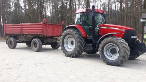

      Witam, niedawno kupiłem Case MX100C z drugim kompletem kół do miedzyrzędzi, sprzedający twierdził że kiedyś gdy kupował ten komplet to szukał i dobrał prawidłowo rozmiary żeby przód zgrywał się z tyłem ale ja mam wątpliwości ponieważ przód jest w tym zestawie prawie łysy a tył z 85% jeszcze ma, może ktoś pomorze i sprawdzi czy dobrze dobrane wymiary czy trzeba inną kombinację. Chcę wymienić te łyse z przodu i nie chciałbym kupić opon które nie będą pasowały rozmiarem. Obecnie jest tak jak widać na zdjęciach.
