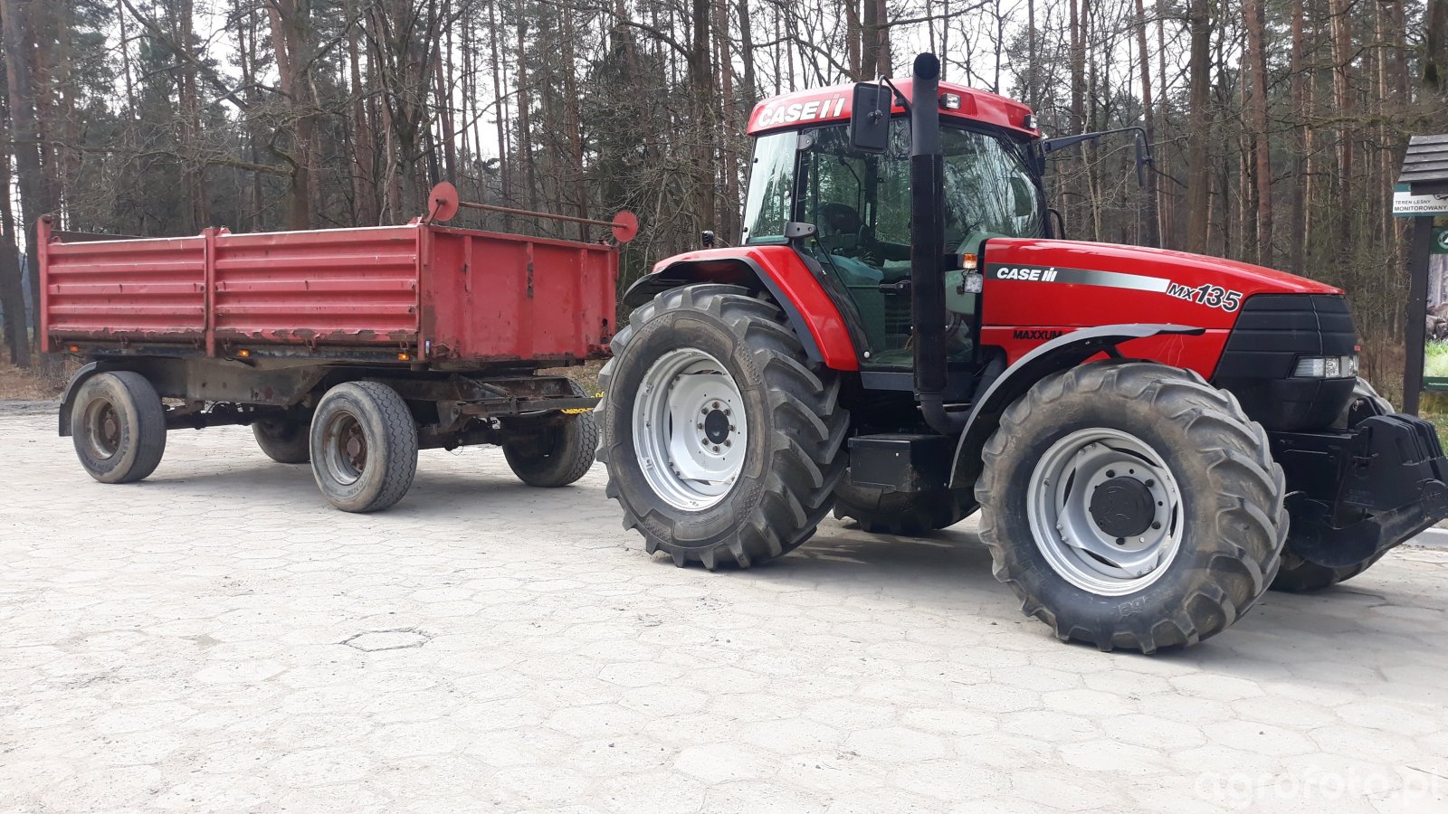

EppS 236 Opublikowano 12 Kwietnia Case w oryginalnej farbie ? Odnośnik do komentarza https://www.agrofoto.pl/forum/gallery/image/846639-case-przyczepa/#findComment-3200402
yogi 23 Opublikowano 12 Kwietnia (edytowane) Malowany Dobierane po orginalnej farbie lecz dodane troszke perly😉 Edytowane 12 Kwietnia przez yogi Odnośnik do komentarza https://www.agrofoto.pl/forum/gallery/image/846639-case-przyczepa/#findComment-3200404
jaco512 1513 Opublikowano 13 Kwietnia Liczyłeś koszt takiego odświeżenia lakieru? Ile poszło na farby? Odnośnik do komentarza https://www.agrofoto.pl/forum/gallery/image/846639-case-przyczepa/#findComment-3200412
yogi 23 Opublikowano 13 Kwietnia Godzinę temu, jaco512 napisał(a): Liczyłeś koszt takiego odświeżenia lakieru? Ile poszło na farby? Samego odswiezania nie liczylem bo robilem caly ciagnik i mechanicznie i wizualnie. Ale farby poszlo chyba 1.2l srebrnej na kola z 8 setek i czarnej moze kolo litra do tego jakis podklad itp. To moze w 5stowkach sie zamklo 1 Odnośnik do komentarza https://www.agrofoto.pl/forum/gallery/image/846639-case-przyczepa/#findComment-3200416
ogier1998 32 Opublikowano 13 Kwietnia co robiłeś mechanicznego jak z dostępnością części i ceny jakie ? Odnośnik do komentarza https://www.agrofoto.pl/forum/gallery/image/846639-case-przyczepa/#findComment-3200427
yogi 23 Opublikowano 13 Kwietnia 2 godziny temu, ogier1998 napisał(a): co robiłeś mechanicznego jak z dostępnością części i ceny jakie ? Przednia os jakies luzy wszystkie uszczelniacze jakies lozyska w jednej zwolnicy brakowalo satelit🤷🏻♂️ nabijanie gazowek do amortyzacji wal napedu nowy w silniku uszczelka misy wymiana sprezyn zaworowych i uszczelniaczy ,tlumik drgan, gazowka polbiegow, w skrzyni tarcze rewersu przod tyl jakies uszczelniacze lozyska tarcze napedu ,tarcze womu pompa smarujaca pompa podajaca i pompa glowna hydrauliczna po regeneracji i wiele innuch roznych pierdul jak uszczelniacze weze jakas cewka itp. Wpakowalem w niego ponad 20tys plus tylne opony no i estetyka. Z dostepnascia czesci wiekszych problemow nie bylo Odnośnik do komentarza https://www.agrofoto.pl/forum/gallery/image/846639-case-przyczepa/#findComment-3200429
hibertusik 63 Opublikowano 13 Kwietnia To po tych remontach jaki koszt calkowity ciągnika? Wszystko sam remontowałes? W tych MX-ach mega zaletą to pompa wtryskowa rzędowa Boscha, która ma spalanie na wysokich obrotach zależne od obciążenia. A nie tak jak w większości ciągników gaz w podłodze to wir w baku. Odnośnik do komentarza https://www.agrofoto.pl/forum/gallery/image/846639-case-przyczepa/#findComment-3200440
yogi 23 Opublikowano 13 Kwietnia 5 minut temu, hibertusik napisał(a): To po tych remontach jaki koszt calkowity ciągnika? Wszystko sam remontowałes? W tych MX-ach mega zaletą to pompa wtryskowa rzędowa Boscha, która ma spalanie na wysokich obrotach zależne od obciążenia. A nie tak jak w większości ciągników gaz w podłodze to wir w baku. Tak wszystko sam poza regeneracja pompy hydr. No finalnie wyszedl odrobine ponizej 90 Odnośnik do komentarza https://www.agrofoto.pl/forum/gallery/image/846639-case-przyczepa/#findComment-3200442
Pigmei 2080 Opublikowano 13 Kwietnia 2 godziny temu, hibertusik napisał(a): W tych MX-ach mega zaletą to pompa wtryskowa rzędowa Boscha, która ma spalanie na wysokich obrotach zależne od obciążenia. A nie tak jak w większości ciągników gaz w podłodze to wir w baku. Jakbyś nie wiedział wszystkie silniki mają spalanie zależne od obciążenia więc teorii nie twórz. Odnośnik do komentarza https://www.agrofoto.pl/forum/gallery/image/846639-case-przyczepa/#findComment-3200451
hibertusik 63 Opublikowano 13 Kwietnia Godzinę temu, Pigmei napisał(a): Jakbyś nie wiedział wszystkie silniki mają spalanie zależne od obciążenia więc teorii nie twórz. Oczywiście że tak,ale są ciągniki które przy wysokich obrotach i nie za dużym obciążeniu spala niewiele,a inne modele na maks obrotach czy na pusto czy z obciążeniem spala podobnie. Bardziej ml chodzi o transport,czy dojazdy na pusto . 1 Odnośnik do komentarza https://www.agrofoto.pl/forum/gallery/image/846639-case-przyczepa/#findComment-3200461
ogier1998 32 Opublikowano 14 Kwietnia ile ma mtg ? Odnośnik do komentarza https://www.agrofoto.pl/forum/gallery/image/846639-case-przyczepa/#findComment-3200502
yogi 23 Opublikowano 14 Kwietnia 2 godziny temu, ogier1998 napisał(a): ile ma mtg ? Wedlug licznika 6500 wedlug mnie conajmniej 16500😅 Odnośnik do komentarza https://www.agrofoto.pl/forum/gallery/image/846639-case-przyczepa/#findComment-3200512
hibertusik 63 Opublikowano 14 Kwietnia Nie wiem jak w środku ale z zewnątrz wygląda bardzo ładnie.prawie jak nowy. Odnośnik do komentarza https://www.agrofoto.pl/forum/gallery/image/846639-case-przyczepa/#findComment-3200518
nunu85 726 Opublikowano 14 Kwietnia W dniu 13.04.2026 o 12:53, yogi napisał(a): Przednia os jakies luzy wszystkie uszczelniacze jakies lozyska w jednej zwolnicy brakowalo satelit🤷🏻♂️ nabijanie gazowek do amortyzacji wal napedu nowy w silniku uszczelka misy wymiana sprezyn zaworowych i uszczelniaczy ,tlumik drgan, gazowka polbiegow, w skrzyni tarcze rewersu przod tyl jakies uszczelniacze lozyska tarcze napedu ,tarcze womu pompa smarujaca pompa podajaca i pompa glowna hydrauliczna po regeneracji i wiele innuch roznych pierdul jak uszczelniacze weze jakas cewka itp. Wpakowalem w niego ponad 20tys plus tylne opony no i estetyka. Z dostepnascia czesci wiekszych problemow nie bylo ooo panie Szacuneczek, ze potrafiłeś to sam ogarniac, bo jakby wszystko maił robić i diagnozowac mechanik, to wyszłoby nie 20 a 60 i to raczej dolne widełki. Wiedziałeś ze kupujesz tanio zmęczony egzemplarz, czy raczej zakup okazał się wtopą i nie spodziewałeś sie ze aż tyle trzeba bedzie robic? Odnośnik do komentarza https://www.agrofoto.pl/forum/gallery/image/846639-case-przyczepa/#findComment-3200520
yogi 23 Opublikowano 14 Kwietnia (edytowane) Godzinę temu, nunu85 napisał(a): ooo panie Szacuneczek, ze potrafiłeś to sam ogarniac, bo jakby wszystko maił robić i diagnozowac mechanik, to wyszłoby nie 20 a 60 i to raczej dolne widełki. Wiedziałeś ze kupujesz tanio zmęczony egzemplarz, czy raczej zakup okazał się wtopą i nie spodziewałeś sie ze aż tyle trzeba bedzie robic? Wiedzialem ze kupuje slabego stojaka bo silnik odpalal ale nic nie dzialalo diagnoza okazala sie trafna ze pompa hydrauliczna padla ( w dzien przewiezienia na plac juz jezdzil jak przelozylem pompe z innego mx) troszke tez wtopa a raczej zostalem oszukany/okradziony podczas transportu lub gdzies bo brakowalo paru elemetow typu zaczep lusterka z mocowaniem czy wykladzina kabiny ktore mialy byc w ciagniku a nie dotarly do mnie🤷🏻♂️ 2 godziny temu, hibertusik napisał(a): Nie wiem jak w środku ale z zewnątrz wygląda bardzo ładnie.prawie jak nowy. Wstawie zdj srodka😉 Edytowane 14 Kwietnia przez yogi Odnośnik do komentarza https://www.agrofoto.pl/forum/gallery/image/846639-case-przyczepa/#findComment-3200524
jaco512 1513 Opublikowano 14 Kwietnia Masz amortyzację osi? Odnośnik do komentarza https://www.agrofoto.pl/forum/gallery/image/846639-case-przyczepa/#findComment-3200527
yogi 23 Opublikowano 14 Kwietnia 51 minut temu, jaco512 napisał(a): Masz amortyzację osi? Tak. Szukam jeszcze przedniego womu do niego ale handlarze poszaleli okolo 7/10tys za niby dobry Odnośnik do komentarza https://www.agrofoto.pl/forum/gallery/image/846639-case-przyczepa/#findComment-3200532
