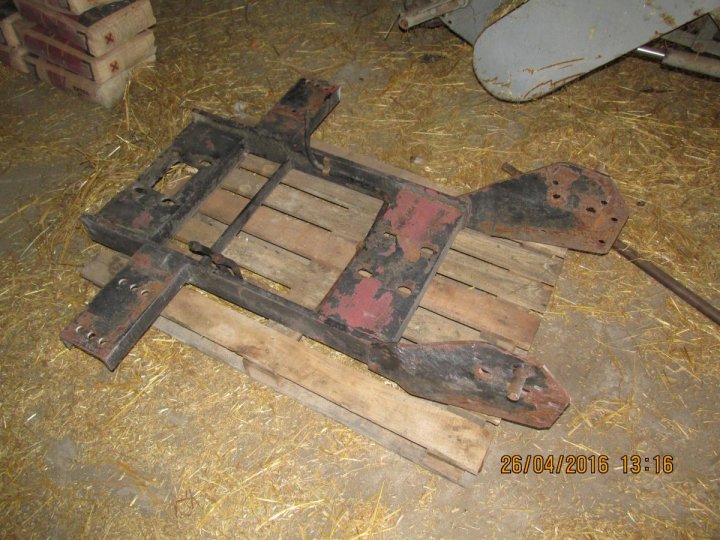

Mocowanie tura ursus 3512

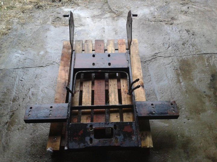

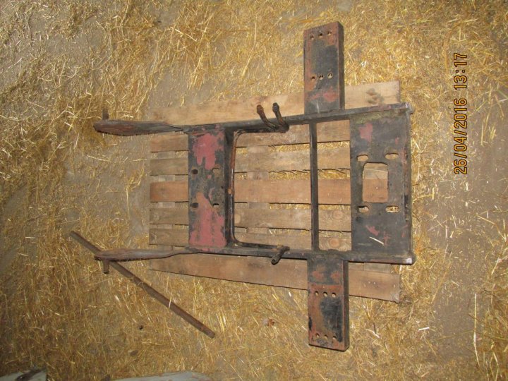

Planuję przełożyć tura z c-330 na 3512.
Ramę mocującą już kupiłem, ale mam kilka pytań.

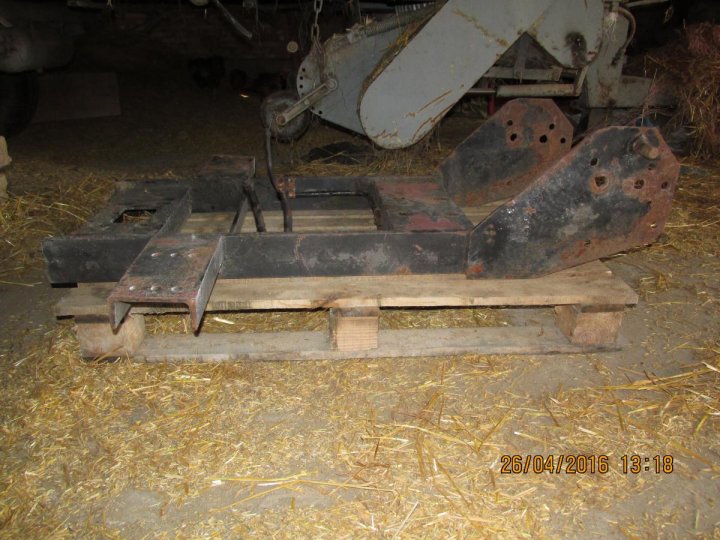

Dlaczego ta rama ma tak niskie mocowanie słupków i czy to w czymś przeszkadza ?
Czy ktoś spotkał taką ramę lub użytkuję taki ładowacz ?
Jakie śruby kupić, długość i twardość bo wiem że muszą być z takim gwintem jak te od blachy osłaniającej sprzęgło od spodu ciągnika?
Ma może ktoś instrukcję i katalog części od ładowacza do ursus 3512 / 2812 lub mf235 / 255 ?
Dałem za nią 300 złotych, więc myślę że było warto.
Mam jednak wątpliwości czy wszystko będzie pasować i czy nie będę musiał robić podpórek pod słupki do tura żeby je podwyższyć, bo wszystkie tury w mf w okolicy mają wysokie mocowanie słupków.

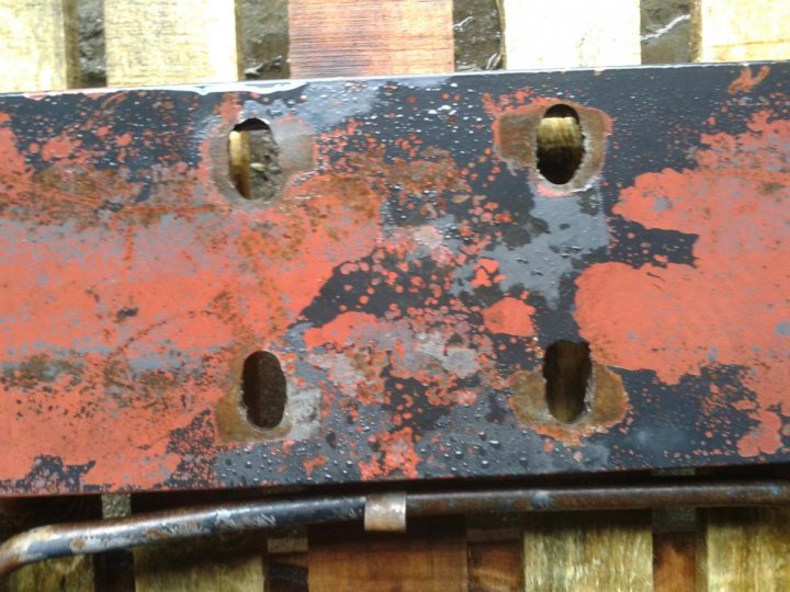

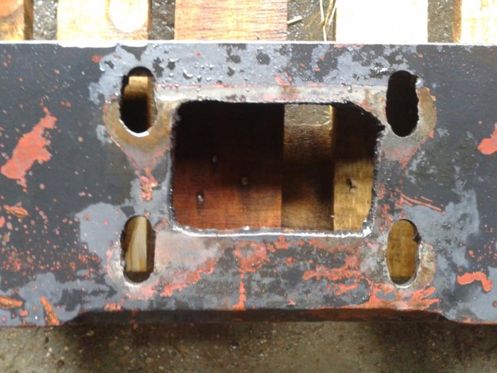

Otwory montażowe są trochę wyrobione, próbować je obspawać czy po prostu zastosować szerokie podkładki pod śruby ?

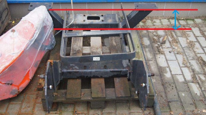

Pewnie będę musiał podwyższyć słupki o wysokość zaznaczoną na foto niebieską strzałką, bo patrząc dziś na c330 i ferdka doszedłem do wniosku że na opuszczonym turze siłowniki będą haczyć o drążki kierownicze. Bo raczej bez powodu nie podwyższono oryginalnie mocowania słupka.
Czy dobrze się domyślam i kupiłem mocowanie do tura z zawad ?
Proszę o pomoc i porady.
Pozdrawiam
Edytowane przez mariano13
W moim przypadku są niżej mocowania siłownika, tj. przy samej podstawie słupka.
Będę musiał zrobić taki mały słupek z blachami mocującymi. Przykręcę go do ramy, a dopiero na nim postawię oryginalny słupek z trzydziestki.
Czy możesz mi zmierzyć wysokość od blach mocujących siłownik do mocowania słupka na tej ramce pod ciągnikiem, oraz od tych blach do otworu w którym montuje się wysięgnik ?
Bo wydaje mi się że masz wyższe słupki niż ja.
