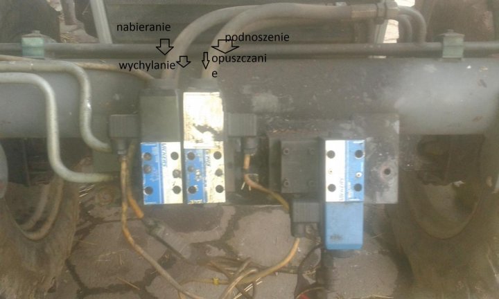

witam mam taki ładowacz faucheux F30 też mam taki rozdzielacz z trzema elektrozaworami. Działa to u mnie tak że jest założone do ciągnika na dwa węże pod parę wyjść hydraulicznych i podnosząc tura gdy wduszam guzik nabieram łyżkę żeby wysypać łyżkę muszę dźwignią przy ciągniku zmienić obieg oleju. Chciałbym żeby działało to w ten sposób żeby podnosząc ładowacz i wciskając jeden guzik bym nabierał, a wduszając drugi guzik bym wysypywał (bez zmiany obiegu oleju). Da się takie coś zrobić? Na załączniku narysowałem podłączenie pierwszy elektrozawór jest od wychylania, nabierania a drugi podnoszenie opuszczanie jednak nie trzeba wciskać guzika  żeby podnosić i opuszczać wystarczy poruszać dźwignią przy ciągniku. Nie używam trzeciego elektrozaworu i myślałem czy by go nie wykorzystać założyć trójniki przy elektrozaworze od wychylania i wpiąć tam wyjścia od trzeciego elektrozaworu odwrotnie podłączone co wy na to? :)
Jest to możliwe do wykonania, ale nie na jednym (tym na zdjęciu) elektrozaworze tylko na dwupołożeniowym zaworze rozdzielającym 5/2 sterowanym elektromagnetycznie, który zmienia kierunek przepływu (jak w zwykłym rozdzielaczu sterowanym ręcznie).
Zobaczę spróbuję tanim kosztem dołożyć trójniki od trzeciej sekcji to może mało profesjonalne ale do większych prac używam ładowarki a ladowacza używam tylko w konieczności. Dzięki za zainteresowanie najlepszy byłby inny rozdzielacz na linki tak jak mówicie ale to już trochę kosztów się na zbiera, a to nie jest konieczność :)
