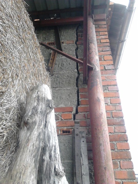

W stodole, w narożniku jedna ściana odchodzi od drugiej, prawdopodobnie fundament siada a raczej odjeżdża , stare budownictwo oszczędność materiału i są efekty. Konstrukcja dachu drewniana. Od kilku lat ściany skręcone pretami, nie wiem czy coś to daje, druty się nie napięły ściana tez niby stoi w miejscu. Miał ktoś podobny problem? czy zazbrojenie, zaszalowanie i zalanie dobrym betonem dało by efekt? czy wręcz stało by się odwrotnie?(przemarzanie i rozpychanie.) a może inne rozwiązanie? O rozbieraniu i murowaniu od nowa raczej nie ma mowy, zbyt duży ciężar żeby to ruszać. Jutro dorzucę jakieś zdjęcie.
daj fotki ale jak mówisz pręty się nie napieły a co były napięte :huh: , miałem podobny problem ale to z własnej winy nie tyle fundament słaby chodź z kamienia samego i pewnie płytko co krowy ścinały zakręt ganiane przy stodole i się dół zrobił nasypałem z 0,5 m kamieni i piachu i stoi popękany róg ale stoi tyle że krowy tam nie chodzą ale jeszcze widzę że 0,5 m trzeba by podsypać
Zawsze to fundament będzie w ziemi i przemarzanie nie straszne lepiej zaciśnięty
Właśnie o to chodzi, że w tej ścianę chciałbym wykuc dodatkowe wrota, bo myślałem o wypuszczeniu opasów na głęboką. Pręty pociągnie s przez całą długość (ściany równolegle) a nie ściana równoległa do prostopadlej.
No i teraz wiadomo ,kolego z fundamentem nic nie kombinuj ,on nie siada ,problemem jest slabe wiązanie naroznika i napierający na ściane dach ,najlepszym i najprostszym rozwiązaniem jest założenie odciągu poziomego na wysokości rynny ,czyli cos w rodzaju jętki (konstrukcja drewniana) załuz kilka na całej połaci dachu najlepiej stalowa linka z śrubunkiem który dobrze bedziesz mógł naciągnąć,najlepiej połącz oba przeciwległe mury ze sobą  ,samej szczeliny juz raczej nie zmniejszysz ,bo to spory ciezar natomiast po zrobieniu tych naciągów uzupełni szczelinę betonem i po robocie
No niestety  ale to rozwiazanie jest konieczne aby zatrzymać to rozpychanie ściany ,koszt raczej nie duży a efekt Tobie gwarantuje ,dzis już takich problemów nie ma bo w projektach na górze ścian jest obowiązlowo zbrojony wieniec
Może nie linka bo ona ma tendencje do rozciągania sie minimalnego ale jednak a łańcuchem? Tylko w miejscach gdzie przewieziesz sie i bedzie śruba z zewnątrz daj szerokie grube blachy na podkładkę żeby nie wyrwało pojedynczej cegly
