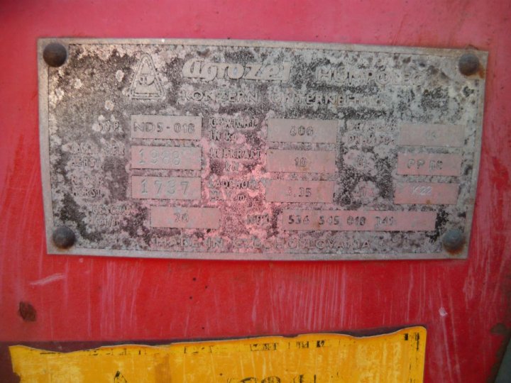

dostaniesz części do niego ponieważ  Tur prima to to samo co Agrozet Humpolec  ND5  a obecnie to firma   Trac Lift.    Humpolec   mam ładowacz tej firmy tyle że  Nd 018 na rozdzielaczach z elektrozaworem  kiedyś też miąłem nd 032 na ursusie 1014

Tak kupiowałem w tym sklepie  oraz sklepie przyfabrycznym W czechach są 4 sklepy   które sprzedają do tych ładowaczy  części
U mnie   są  Rozdzielacze Danuvia  które należą do grupy Rexroth Bosch. Części dostaniesz też w Kaliszu  ale nie są  tanie. Ja kupuję z czech przez neta wychodzi taniej.
