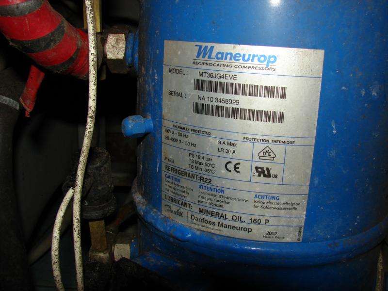

Koledzy mam problem termin się zbliża tej cho.rej rejestracji a ja nigdzie nie mogę znaleźć ile mam tego czynnika chłodzącego na naklejce na sprężarce tez nic nie ma. Ma może ktoś od tego modelu dokumentacjię bo ja kupowałem ten schładzalnik używany i nie dostałem od niego żadnych papierów.
Edytowane przez rojkow
Jak by to powiedzieć... nie napisałeś jaki model schładzalnika masz ;)
Edit: Jak pisałem jeszcze zdj nie było. Są jeszcze na nim jakieś tabliczki czy informacje?
Prawdopodobnie max. 2,5 kg tylko lepiej niech ktoś to potwierdzi jeszcze.
Edytowane przez romek6340
fakt w pierwszej wersji nie było zdjęcia bo nie mogłem dodać.
no właśnie nie ma nic więcej żadnej tabliczki. Gdzieś na jakieś angielskiej stronie znalazłem coś właśnie że ma 2.5 kg tylko w razie kontroli pasowało by żebym miał jakiś papier ze nie ma tam 3 kg i dla tego nie musiałem rejestrować .

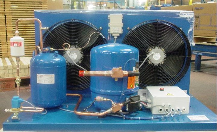

Zajmuje się troche schładzalnikami i postaram sie wyjaśnic o co chodzi. Rejestrowac trzeba tylko te schładzalniki które mają powyzej 3 kg czynnika chłodniczego. Taka iloś moze wystepowac juz w zbiorniku o pojemności 800 l. Wszystko zalezy od budowy układu chłodniczego. W skrócie zbiornik który ma agregat na którym jest sprężarka, skraplacz (chłodnica) oraz dodatkowa butla na czynnik chłodniczy wielkości okolo 3 l.( taka  wielkoś jak od duzego napoju tymbarka:)) to takie urzadzenie posiada wiecej niż 3 kg czynnika. Wtedy wymaga rejestracji. Natomiast zbiornik samomyjący np. 2580 firmy JAPY ma tego czynnika 2,7 kg jesli nie ma dodatkowej butli  na czynnik w stanie ciekłym. Jeśli butlę posiada ma około 7 kg. Także zalezy to od budowy układu chłodniczego.
Radzę rejestrowac. Mnie jako serwisanta schładzalników juz kontrolowali czy posiadam odpowiedni certyfikat UDT.
Ta butla to mniej wiecej cos takiego jak na tym zdjeciu po lewej stronie.
