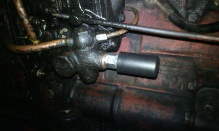

Zasilanie paliwem, po postoju spiernicza a jak zapali to pokuleje i chodzi równo.

nie zasysanie od góry tylko trzeba uszczelki posprawdzać i zaciski. A u kogoś spotkałem pompkę ręczną od zetora. I co zdaje egzamin?
Ja mam. Jest dużo lepsza, bo nie leje sie z niej, a cena ta sama. Polecam.
U mnie pompowane zdarza się może 2 razy w roku jak paliwa zbraknie.
Mam szczelny układ, to czasem jak postoi miesiąc to jedynie zgaśnie i go drugi raz odpalę i już chodzi normalnie.

@zbyszekbrzuze układ mam szczelny tylko ta pompka denerwuje bo jak pompuje to paliwo wybija i mam zamiar założyć taką jak w zetorze

Pompka od Zetora potwierdzam super sprawa, mam taką samą jak Zbyszek.
