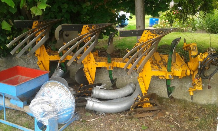

Pług ,nie nadaje się na ciężkie ziemie ,ponieważ jak są zmeczone sprężyny nierówno orze ,mój wuja ma takiego i masakra (piszę na jego przykładzie ),po za tym łącznik poziomy jest spawany i dalej tez pęka ,odkładnie też pozostawiają wiele do życzenia ,ja bym go nie kupił.
wieżyczke wymienił za 3500 euro a teraz pług sprzedaje za 16.9tys? Bez sensu. Trzeba go było od razu na części sprzedać a nie inwestować wpierw w niego. A jak kolega pisze łącznik spawany więc i tak za chwile walnie i znów bedzie kosztownie. Odnośnie sprężyn to też mam takie wrażenie że... one są dobre jaką są nowe ;)
gregoire są bardzo fajne, ale jeśli nie orzesz kukurydzy to przedpłużków bym nie brał.
poza tym blachy strasznie wyświechtane, masę kasy będzie kosztowało doprowadzenie go do stanu użyteczności
Polecam steeno miałem taki 2 skibowy i choć firma mało znana  pięknie orze ,zwróć tylko uwagę czy ma regulację pierwszej skiby ,bo nie we wszystkich modelach jest i trzeba dobierać do szerokości ciągnika .

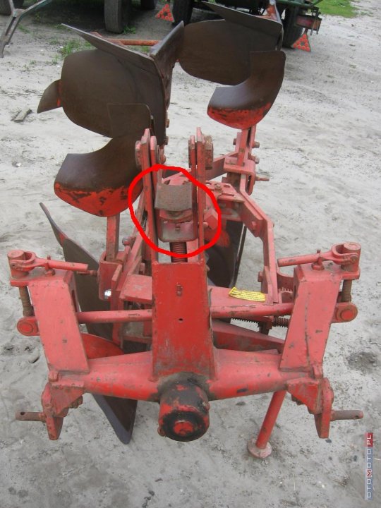

Panowie mam pytanko, posiadam Unie Ibisa L(zdj w galerii) i mam pewien problem otóż od pewnego czasu pług na prawej stronie momentami mi nie równo orze(druga skiba momentami wysypuje za dużo i nie raz pierwsza skiba nie dorzuca) ciężko się też zagłębia na uwrociu, zauważyłem też że na prawej stronie ciągnik bardziej ten pług czuje oraz że podczas orki pług delikatnie podbija pod lewą stronę(to też by tłumaczyło dlaczego pierwsza skiba nie dorzuca) co może być przyczyną takiego zachowania pługa? Dodam też że na lewej stronie pług orze idealnie i na stronie lewej nie ma zastrzeżeń co do jego pracy...
