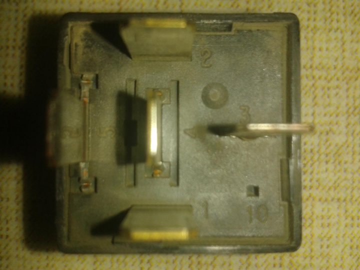

Przekaźnik jest identyczny a nawet dwa (nr katalogowy jest identyczny AL77324) w skrzynce bezpieczników w kabinie najwyżej podmień go (musisz sobie sam odczytać od czego jest z piktogramu bo w katalogu tego nie widze)

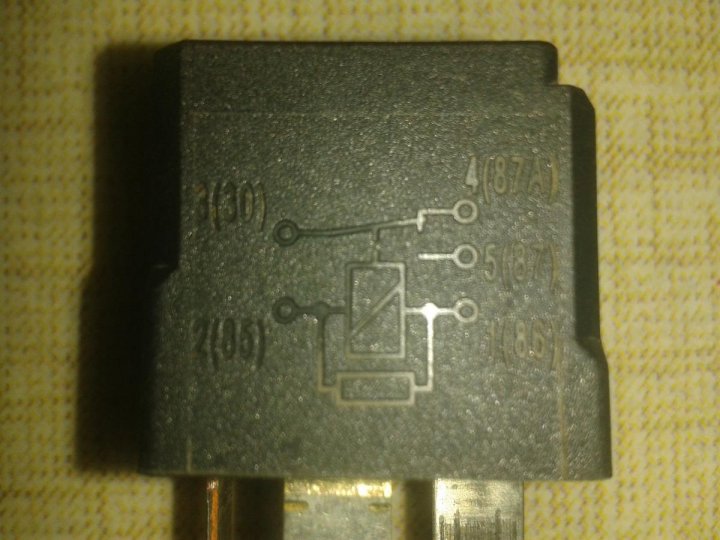

Sprawdzenie przekaźnika jest dość łatwe ale musiał bym wiedzieć ile jest pinów i ich oznaczenia lub schemat który jest zazwyczaj na nim. Będzie też potrzebny miernik lub żarówka itd.
Edytowane przez macin87
A mógłbyś napisać trochę bardziej obrazowo jak dla laika
Z przekaźników, które mógłbym podmienić na próbę jeden jest od zasilania osprzętu, a drugi od zasilania elektroniki i nie wiem czy to ma znaczenie, który wyjmę??
Edytowane przez czarek1107

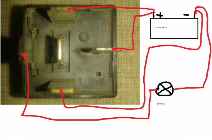

Pierwsze co to wystarczy dać na 1 "-" i w momencie stykania do 2 "+" słychać będzie cyknięcie tak samo jak odejmiesz- znaczy że sama cewka działa
Następnie żeby było szybko weź dwie żarówki halogenowe. Weź jedną żarówkę i jej jeden koniec podłącz do pinu 4 a drugi do "-"akumulatora, drugą żarówkę podłącz jej jeden koniec do pinu 5 i drugi koniec do "-". Następnie przyłącz "-" akumulatora do pinu 1, a " +" akumulatora daj na pin 3 i nie odłączaj go (w tym momencie zapali się  żarówka pod pinem 4 następnie weź "+" akumulatora i dotknij przewodem pinu 2 (powinna zgasnąć żarówka z pin 4 a zapalić się z pin 5)
Trzeba to sprawdzić pod dużym obciążeniem bo styki od przekaźnika mogą być nadpalone sądzę że żarówka halogenowa  powinna starczyć
Te przekaźniki od osprzętu czyli od czego dokładnie? Ten drugi to musi być jeżeli obsługuje on sterownie silnikiem
Jeżeli przekaźnik działa szukasz w gnieździe przekaźnika może brak tam napięcia- a najlepiej przydałby się multimetr z funkcją ciągłości obwodu było by szybciej i prościej
Przełożyłem inny przekaźnik ze skrzynki w kabinie, przekręciłem kluczyk i pompka dalej nie działa. Jeszcze będę sprawdzał według Twojej rady sprawność przekaźnika. Natomiast podłączyłem pompkę bezpośrednio do akumulatora i odpalił, więc z resztą układu raczej wszystko w porządku. Tylko teraz po godzinnym postoju jest znowu ten sam problem, a pompka dalej nie działa i nie dochodzi do niej prąd
sprawdzalem ten przekaznik i nie pstryka.ale nie rozumiem dlaczego po przełożeniu innego(od wentylatora w kabinie ktory jest dobry bo pstryka) dalej nie dziala pompka.nie sprawdzalem jeszcze czy w gniezdzie jest napiecie bo nie wiem za bardzo jak to zrobic.

Weź żarówkę i jeden koniec do masy a druki do pinu 3 w gnieździe- powinna się palić
W pinie 2 zrób tak samo ale żarówka powinna się zapalić na kilka sekund po przekręceniu kluczyków
Tak sprawdzisz czy + dochodzi do pinów zasilania
Teraz jak sprawdzić domowym sposobem ciągłość obwodu w pinie 1- jedna końcówka żarówki do pinu 1 a druga do + akumulatora -powinna się palić
Teraz do pinu 5 z aku dajesz + jak pompka sie włączy to obwód jest ok
