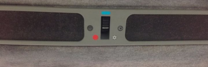

No i żeby nie zakładać kolejnego tematu : co to jest koło szyberdachu na dachu w kabinie ? Wygląda jak nadmuch ale ani na zimnym ani na ciepłym nic nie leci, tak samo kręcąc pokrętłem na tym prostokątnym czymś. 0 rezulatu

chodzi CI o to pokrętło? jeśli tak to jest ono od ustawienia: obieg zamknięty/nadmuch z zewnątrz.

Co do tego pokrętła to chodzi mi o to co jest w załączniku. Aby był nadmuch z zewnątrz to trzeba kręcić do dołu czy góry ? Przez tą siatkę powinno dmuchać powietrze czy nie ?

Z siatki ciągnie powietrze, czyli obieg zamknięty jak dasz na czerwone, z tego co pamiętam.  Z przestawianiem  "sybirdachu" bez wyskakiwania na dach się nie obejdzie.
