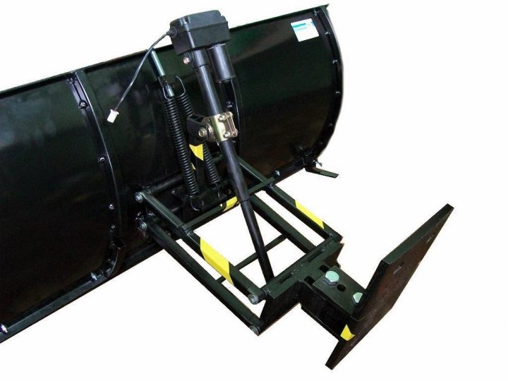

Pług śnieżny z automatyczną regulacją kąta i podnoszenia
Witajcie. Zima w końcu zawitała i to dość konkretnie.
Planuje zrobić sobie przeróbkę mojego pługa.
Abym był w pełni usatysfakcjonowany potrzebuję sterować wysokością podnoszenia oraz kątem zagarniania śniegu. Mam dojście do 12V i wymyśliłem proste sterowanie oparte o siłownik elektryczny oraz proste przyciski do sterowania.
Pytanko jest czy ktoś ma doświadczenie w tego typu konstrukcji i czy siłownik Super Jack się do tego nadaje:
http://www.elektrobim.pl/sklep/silownik-liniowy-12v-super-power-jack/
Znalazłem na internecie takie zdjęcie i wygląda dość ciekawie(załącznik).
Czy ktoś już ma sprawdzone takie rozwiązanie?
Dzięki za odp.
Gość Profil usunięty
Podstawowe pytanie: jakiej szerokości ma być ten pług? Bo jeżeli do 1m to może być, a jeżeli więcej to siłownik jest za słaby.
Raz braknie luzu w fasolce i z siłownika flaki wyrwie.  Dało by się to zrobić ale siłownik musiał by być spięty z lemieszem w taki sposób by podnosił lemiesz ale jeśli lemiesz podniesie nierówność terenu czy choć by ręką nie może to wpływać na pozycje siłownika. Jak dla mnie i tak porażka.
Szerokość 220cm.  Przeznaczenie do przeczyszczenia podwórka zimą, dużo tego nie ma, więc nie bedzie jakoś często używany.
Z wybojami też racja, dość kłopotliwe. Szkoda siłownika niszczyć mimo że to budżetówka, ale nie będę na pare razy kupował.
Elektrotechnik, a taki 1000N by wystarczył? :)
1000N to jest 100kg, więc mało. Ale większy problem jest w tym o czym piszą koledzy powyżej.
